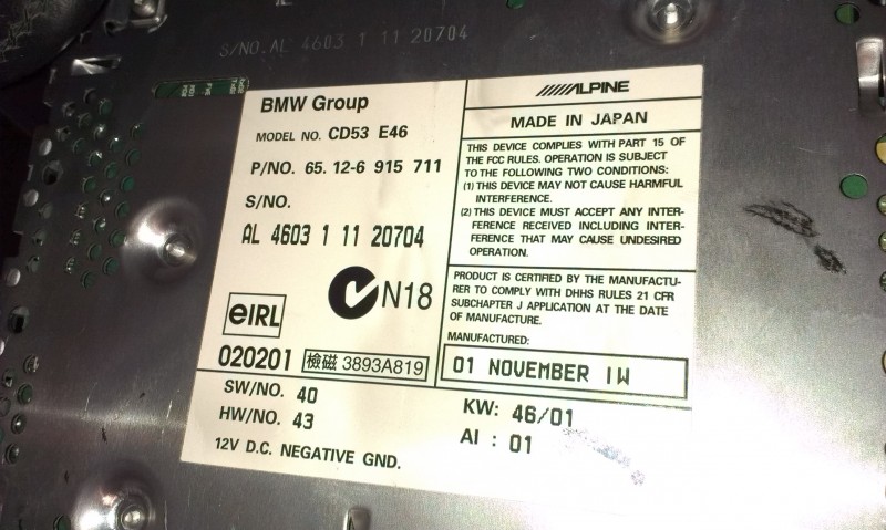

chcel by som sa spytat, ci ma niekto skusenosti s nejakym interface-om, alebo AUX alebo nieco podobne do Business CD radia. Nemam CD menic, miesto neho je zosik a na forach typu e46fanatics a bimmerforum som sa docital, ze PRAVE to seriove cislo radia, ktore mam ja je schopne IBA "iPod data capable" (link tu: http://forum.e46fanatics.com/showthread.php?t=825722 )
Moje radio: Alpine, Model CD53, Part Number 65. 12-6 915 711

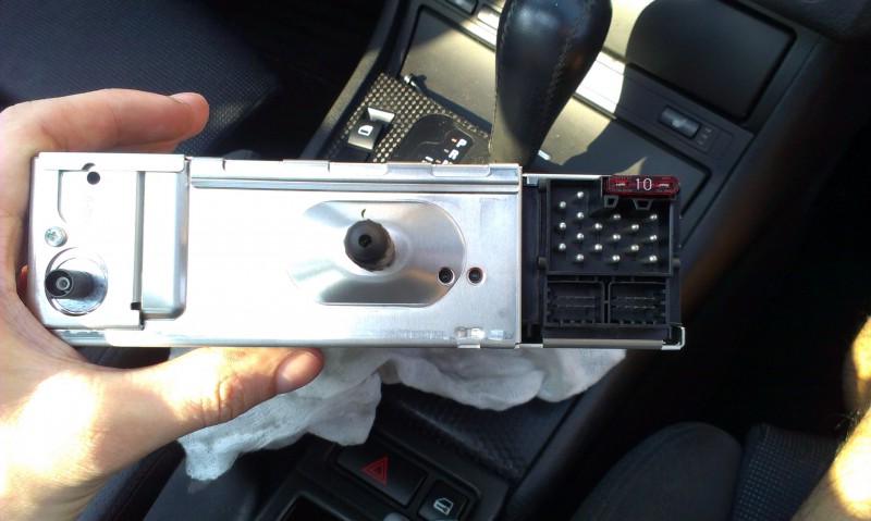

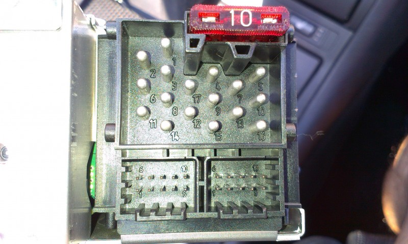

Otazka znie: Co presne znamena iPod data capable a je vobec mozne vyriesit nejaky interface typu X-link, Grom, Yatour... alebo iba obycajny AUX vystup? Uz som zufaly, vsade citam, ze to mozne nie je. Naozaj nechcem investovat 400€ do Dynavinu. Dik za odpoved, este pripajam fotky radia, aby bolo uplne jasno.

A si si isty ze mas rovnake seriove cislo radia? Ak nie, bolo by mozne, zeby som sa pri tvojej montazi zastavil a skusil to nanecisto napojit na moje? Ked to pojde, dam ti velku pusu a kupujem aj ja :D

seriove cislo radia ti pozrem ked to budem zapajat...;-) v pohode kludne sa zastav napis mi cislo a dam ti vedet ked to pojdem robit

ne zabudol som na to uplne vsak ale uz to bolo jedno ked si ho mal ajtak objednane už... :wink:
ale mám to rádio Alpine (tuším CD53) a ako si sám povedal tak ti to fachá.. :thumbup:
