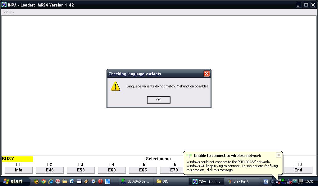

zdravim pokusam sa rozbehnit kabel a inpu ...po pripojeni a nasledne ked som vybral polozku airbag tak mi naskocilo toto .. stretol sa uz niekto s takým to niecim mam mat inpu v nemeckom jazyku? dik za rady

ved som aj spravil a nic proste dalej som sa nedostal ...jedine kam sam sa dostal je to ze mi ukazalo ake chyby mam a to je ze som mal odpojeny airbag nikam inam sa nedostanem lebo vyhadzuje toto a ked to odignorujem nic sa nedeje

das si E46, body, airbag -odkliknes hentu hlasku a dole ti zmeni tlacitka info, ident, code, error, status, memory, select, print a end... kliknes na error, read a nacita ti zoznam chyb, ak ti to blbne tak zmaz ten ediabas a nainstaluj si iny
