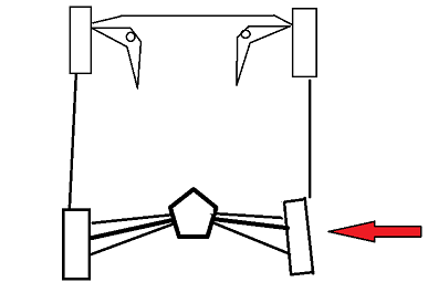

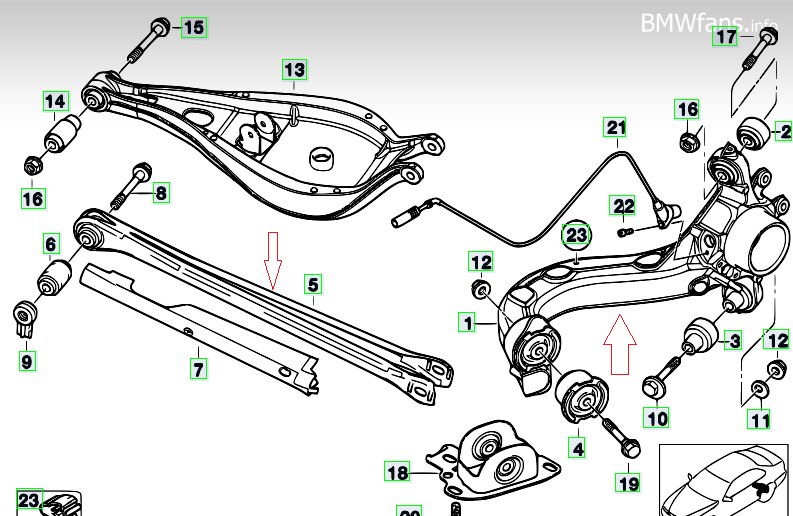

Mám BMW E46, po face r.v. 2002, motor 320D 110kw. Ide o zadnú nápravu, konkrétne zadné pravé koleso je ohnuté, vrchná strana kolesa smeruje do karosérie skúsim Vám to nejak načrtnúť. A vôbec neviem kde by mohol byť problém. Už som vymenil ramená 5,23 po rozhodnutí servisákom, už je to o niečo lepšie ale stále to nie je ono, ešte rozmýšlam nad výmenou Tlmičov a ramena 13 lebo sa mi zdá že aj to môže byť kryvé, tlmiče su v poriadku len jeden je inej značky a jeden inej, a taktiež sa zdá že jeden je dlhší a druhý kratší. Ak by ste mali nejaké skúsenosti s týmto problémom bolo by fájn keby ste mi ho pomohli vyriešiť.
Takže 5 a 23 som vimenil
Zadná náprava E46.png (118.07 KiB) 6036 zobrazení
Takto amatérsky som to skúsil načrtnúť
náčrt zad. nápravy..png (12.78 KiB) 6036 zobrazení

Na obrázku máš nakreslenu zbiehavosť,ale ak spravne čítam píšeš že ti vrchná strana smeruje do vnutra blatníka,to znamena že koleso ti ide do A????Ak áno,tak toto má za následok rameno č.13,mal som to aj ja na E46.......

Presne tak, koleso mi ide do A, a už som menil tie ramená čo som hore znázornil a vypísal a pomohlo to len kúsok, tak teda neviem cez výkend to mám ísť robiť a rozmýšľam či vymeniť aj tlmiče, či tam môže mať vpliv na to aj tlmič. Ale asi to už rovno všetko prehodím, takže teoreticky by to mohlo byť rameno 13? A ešte jedna veci dosť to na tej strane hučí niečo ako ložisko, len neviem či to náhodou nie je tým vychýlením.
Príspevky: 12771
Re: Problém zadná náprava BMW E46, FL
Streda, 27. Februára 2013, 22:37
nie teoreticky,ale prakticky.... :wink: Tlmič nemá s tým nič.....to rameno sa zvykne ohnut v tom ohybe a koleso stojí potom do A, ešte jednu radu ti dám, odmeraj si výšku blatníkov od disku,cez stred,tak je to rameno ohnuté dole,bude ta čast sediet dole o dva cm približne...

tiez mam podobny problem. menil som rameno 5, ktore bolo viditelne ohnute, a nepomohlo.
mam v garazi rameno 23, ale to mi pride o dost pevnejsie ako spominana 13 a navyse vyzera aj vymena zlozitejsia, tak idem teraz skusit vymenit 13.

Trošku neskoro ale predsa, vyriešim som to teda tým ramenom 13, neveril som že sa dá tak hliník ohnúť, a že aj napriek takémuto rozdielu to robí neskutočne veľký odklon kolesa na pohľad. Ale už je to fájn takže spokojnosť.
Pozrite na ten rozdiel, [svetlejšie (sivé) rameno je nové, také aké má byť.]

takze uz to mam aj ja poriesene, po vymene ramien 5 a 13 je to ok - a bola to najma 13 co to sposobovala. porovnanie ramien bolo podobne ako na fotkach v predoslom prispevku.
