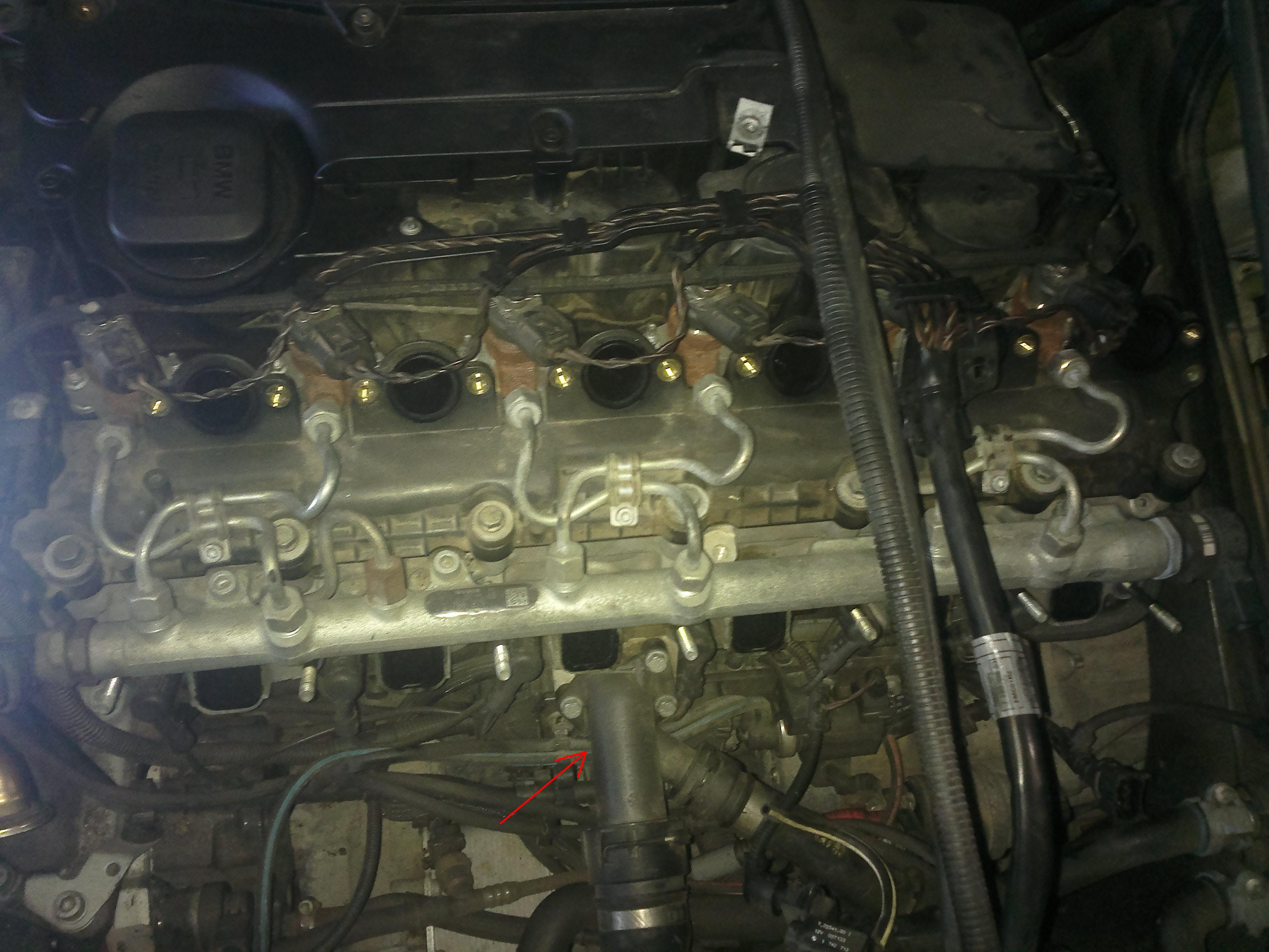

ahojte...chcem sa vas opytat na vymenu rele zhavenia na mojej 330d...ked ho menite davate dole aj sanie? malo by sa nachadzat niekde v okoli startera ale ked si pozeram fotky co som robil ked som daval prec klapky na sani tak ho tam nikde nevidim...nemate nahodou nejaku fotku? dakujem igor

podla obrazku vidno ,ze je napojene na plusko od startera takze bude niekde tam ....

no kde kde kde? :-k

Zdola, clovece :)

pokiaľ si správne pamätám tak je niekde pod tou hadicou co vstupuje do motora.

ahoj...robil mi to mechanik..nejako zo spodu to sravil....cas..cca 10 min...

najlepsi pristup je od spodu auta ale menil som to na 320d 110kw
len tak informacne ako ti slo dole sanie? caka ma to ale na bmw X5 e53

nemal som s tym problem....cca 20-30min mojim tempom a bolo von...
