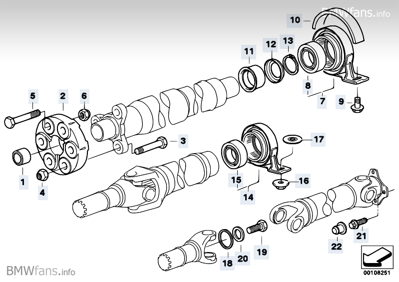

chlapi, neveril som... ale
bol povolený kardanový šrób ktorý spája kardany do jedného celku. Konkrétne na obrázku diel číslo 19 :shock: :shock: povolený myslím úplne, nedržal v závite vôbec a mlel sa prakticky medzi krížom... šťastie že neseklo kardan.
takže tak, nadnes mám dosť ležania na betóne... Ale hlavne že sa to vyriešilo :smile: zúčastneným ďakujem za každý príspevok :thumbup:
