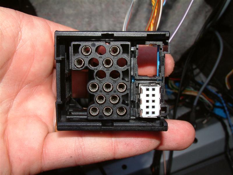

čaute, staviam projekt a využívam pri tom kompletnú autoelektriku z e46,moc sa v rádiu e46 nevyznám, takže ma neukameňujte, chcem sa ale spýtať,
-pôvodne malo auto veľkú NAVI, tú som nebral, bola už vybratá z auta, vzadu v kufri mi ostal konektor na rádio modul, chcel by som tam zapojiť BMW business, ale nemám kam, bude na to treba kabeláž od rádia do rádiomodulu v kufri, alebo ako je riešené klasické BUSINESS,
-zapojenie multifunkcie- našiel som obrázok rádio konektora, čo je pre vlastné rádio je mi jasné, tie spodné menšie konektory sú jeden pre CD menič zrejme, že? a ten druhý je čo MLF alebo BC ?
to potrebujem zistiť, za každú radu ohľadne tohoto budem vďačný

pozri obrázok, tie žlté si nevšímaj. máš tam popísané čo je čo.
MFL ide cez veľký pin 7 teda cez I-BUS :wink:

hej díky moc, krásny náčrt, už to všetko hádam dám dokopy :thumbup:
