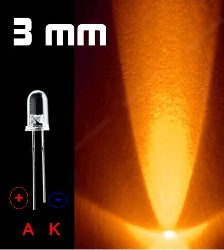

klasické LED, 3mm, odpor je už pred nimi, nemusíš pýtať teda 12V diódy.
skús ale najprv zhodiť osvetlenie, či tam nemáš zalomený káblik, pochybujem žeby odišli obe diódy naraz.

si ich mohol aj zle zapojiť, dióda ma anódu a katódu, teda nie je tam jedno či prehodíš +/-. nájdi radšej nejakého eletrikára :wink:

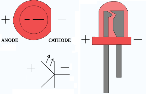

Možno sú len opačne napájkované alebo len jedna je naopak a svietiť to nebude.
Ono sa to zapína samé po zapnutí klúča .
Na obr. je to zobrazené a podla schémy ktorá je uvedená vyššie by si to mal zvládnuť.
