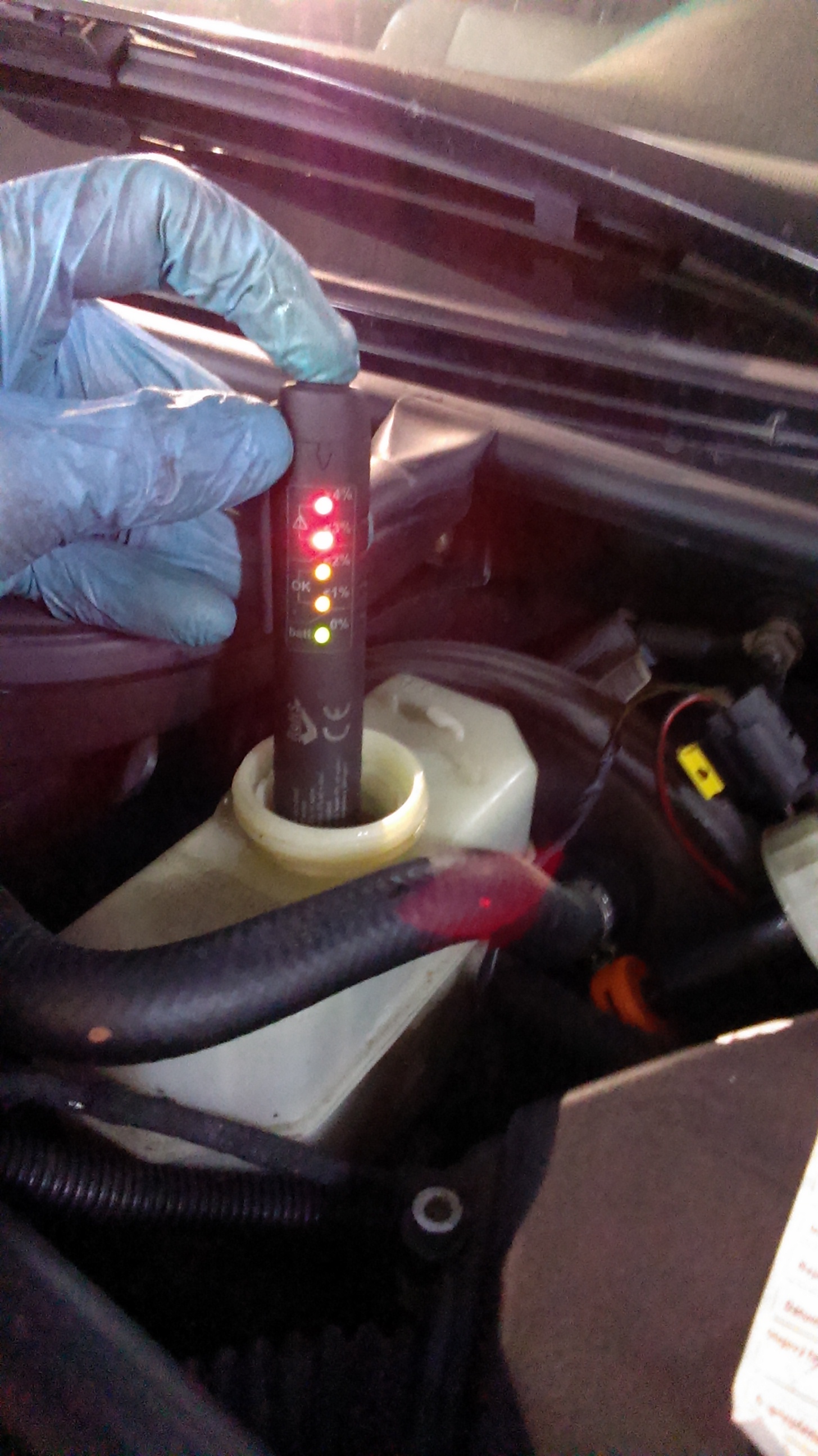

Aj keď ti to podtlakom prečistili, tak to bude vždy v nádobke robiť povlak, pretože ta stará brzdovka nechala nečistoty nalepené na brzdovom vedení, ale hlavne ta nečistota je z tesniacich gumičiek okolo valčekov a piestikov, tým, že napr, brzdový valček (pedál) chodí hore a dole, tak mierne sa derie tesniaca gumička a tá necháva nečistotu, lenže brzdovka sa neznehodnocuje až tak nečistotou, ale tým, ako sa znižuje bod varu a koľko vody obsahu, jej koncentrácia celková, sú na to špeciálne meradlá, takéto mám ja.
F!0d0r napísal:
chalani ked to tu riesite otazocka v servise mi menili komplet kvapalinu aj cez trubky proste podstivo a po cca 2 tyzdnoch kvapalina kus zhnedla nieje proste taka skoro cira/slabo zltkasta... tak som vytahal z nadrzky dal novu a zase casom zhnedla je to v poho alebo som ju stihol uvarit ? :D
Merací prístroj na brzdovú kvapalinu.
