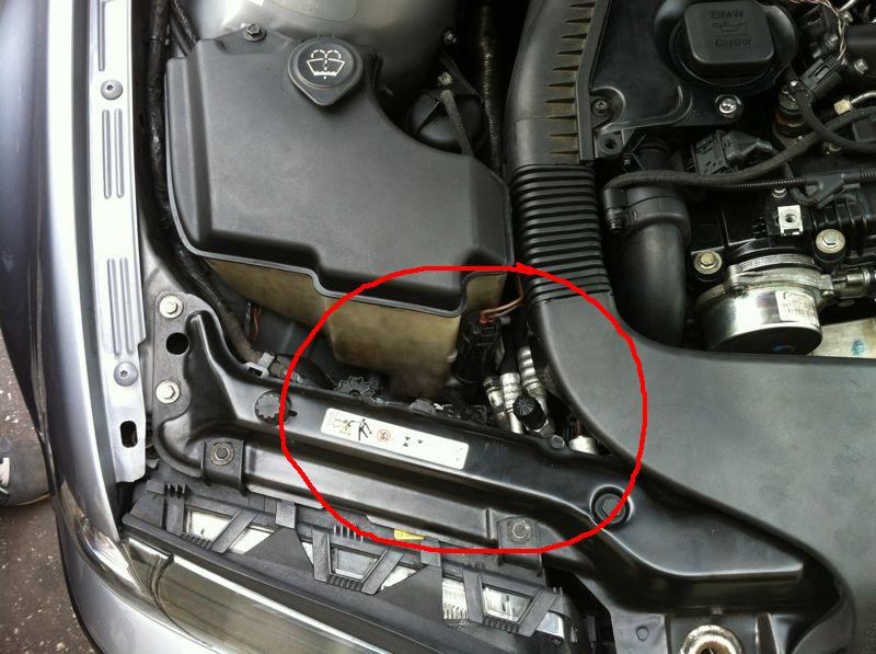

Caute mam taky problem dnes som odstranil klapky v sani vyzerali celkom dobre ale aj tak som ich dal preč. Vycistil som EGR ventil nebol velmi spinavy. Potom som sa rozhodol zaslepit ho tak ze vlozim kruhový pliesok do tej zeleznej trubky. Všimol som si rozdiel v naštartovani auto nastartovalo hned na prvý cink ako benzin ale pri pridaní plynu ide z lavej casti dym ako keby spaliny tadial nejako unikali , že sa musia tlacit do EGR ale kedze je zaslepeny unikaju tadial. Začala svietit kontrolka motora tak som to vratil spat bez toho plechu a nechal som ho nezaslepeny auto naskocilo ako predtym klasika ako diesel. Tak sa chcem spytat odkial moze ist ten dym (vonia to ako spaliny). A ci kontrolka motora opat zmizne a nebude svietit.
Obrazok č2.

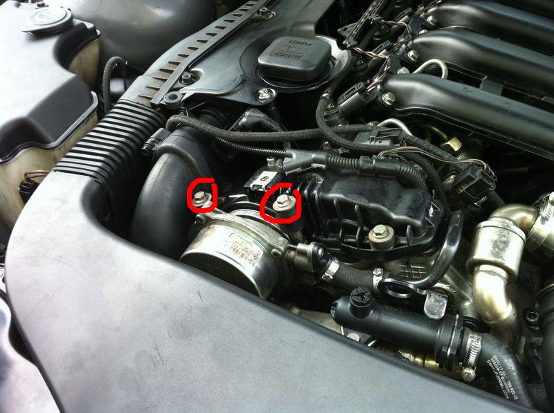

Dalši problem ktory som si všimol je ze su volne dva sroby asi na vodnej pumpe a nedaju sa zašrobovat (su volne daju sa nadvihnut rukou ale nie vytiahnut) jednoducho ako keby tam nebol zavit alebo čo. Je to problem ????
obrazok č.1

dym ti mohol ísť jedine , že ten pliešok vytvoril priestor pre netesnosť , čiže to bolo zle zaslepené a bratm ... to neni vodná pumpa ale vákuová pumpa a tie dva šróby sú šróby z hlavy ventilov , takže sa v tom asi niekto bohovo rýpal pred tebou ...

ale ja som to zaslepil tam kde je EGR kde je eska paska dal som tam plech velkosti 2 eracky a dym isiel z druhej strany tam ako je foto zospodu , nechapem. Teraz to nerobi ked to nieje zaslepene ani to nebudem riesiť , kontrolka zhasla.
Akurat ma hneva preco su tie sroby volne a ako to opraviť , resp. co by sa mohlo stat tym ze to nieje zasrobovane treba kupit celu vakuovu pumpu ? či čo ? praveze sanie nebolo skoro vobec zaspinené.

nieeee , to nemá nič s vákuovou ... vákuovka drží na uplne dvoch iných šróboch , toto sú 2 z mnoha šróbov čo držia hlavu ventilov ...
A keď ti išiel dym z druhej strany tak to mohlo byť z netesnosti vývodu zo zvodou do EGR , ale to ti v tom prípade musí fučať aj keď akceleruješ, lebo vtedy je EGR zavreté :/ ...
Nemáš čistou náhodou menené turbo ? Lebo to sa dá vytiahnuť aj zhodením celej hlavy ventilov a ešte keď ti to tam netesní tak buď je to tiež slabo utiahnuté alebo neviem , popozeraj a za jazdy dýchaj nosom , musíš niečo zacítiť

zhasla asi po pol dni ked som 5 -6 krat nastartoval. Ono by to tak malo byt ak nenacita chybu samo si to opraví. Nezaslepil som to lebo isiel dym pri pridaní z lavej casti motora tak preto som sa naplasil že co sa deje akurat sa mi pacilo ze startovalo na cink.

typujem zaneseny olejovy separator a preto ty to podymuje z nasavača k turbu.......ten plech z egr nahrad niečim pevnejšíem, už som vytahoval prederavené plechy od teploty z egr trubky.....
