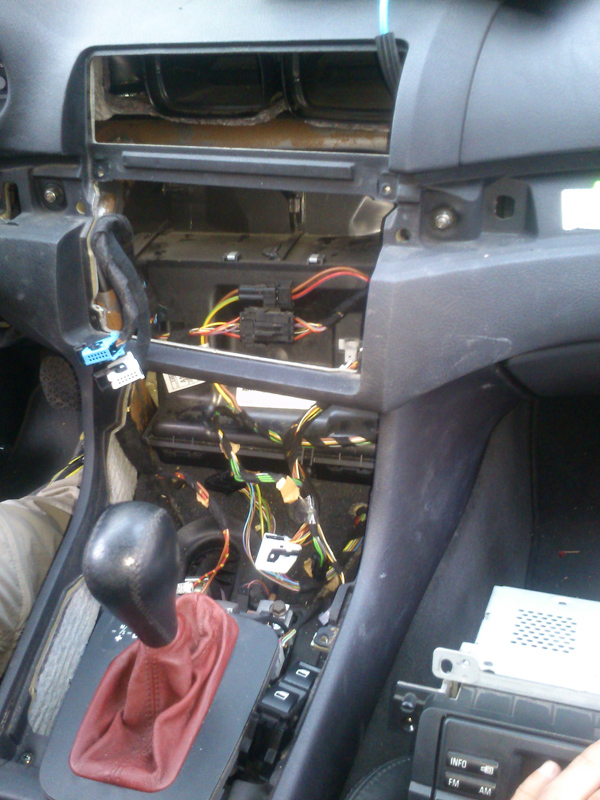

Caute... mam taky problem, vyskratuje mi poistku od celeho panelu klimatizacie (nic nejde klima fukace nic) neviete nezvyknu tam byt nejake miesta kde sa radi kable predieraju? nestretli ste sa s tym niekto? cely predok som mal rozobraty tam su kable ok cize len dalej za prepazkou ku motoru resp vid foto ako sa mi to podarilo rozobrat

Ktora presne poistka ti odchadza?

cislo 28 5amp len tato skratuje..... ono aj po nastartovani svietil panel asi 5sec. dalo sa dlubat a len pukla poistka.... samozrejme pukla aj bez dlubania do tlacitok....
potom tam bola tusim 62 a 63 - 7.5 a 10 tie dve su v poriadku tusim nemam pri sebe ten paperik ale zajtra ho vyberiem napisem presne

takze dobre som si pamatal skratuje 28 to je 5amp. poistka ziadna ina

panel zly nie je v inom aute ide normalne... aj po vyneme poistky ide asi 5sekund a potom nieco skratuje chyba je inde
