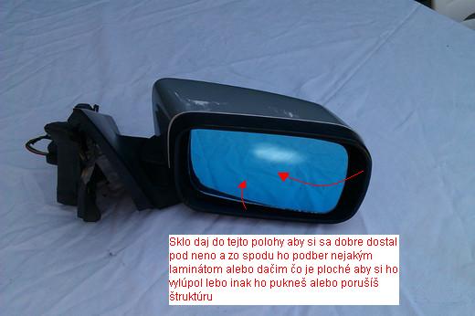

No ja som cca pred 3 mesiacmi opravoval motorčeky v spätných zrkadlách nakoľko boli zoxidované od predchádzajúceho majitela a poviem ti vyzerát to jednoducho ale je to dosť tažke dať dole to sklo aby si ho nepukol, priložil som ti aj obrázok ako by si to mal vylupnuť s nulovou škodou, inak to rezonovanie možeš mať spôsobené, zlomením háčika čo ti drží kryt zrkadla alebo aj zle uchytením motorčekového mechanizmu ved rozober a uvidíš
Zrkadlo musíš dať do tejto polohy aby si ho vedel vylupnuť, potom podlož zo spodu dačo ploché a tenke aby si pekne zo spodu vylúpol to zrkadlo po celej dĺžke lebo keď ho vylúpnes od hrany alebo po menšej dĺžky tak si pukneš štruktúru zrkadla a možes si akurát tak objednať nové za 16 €
