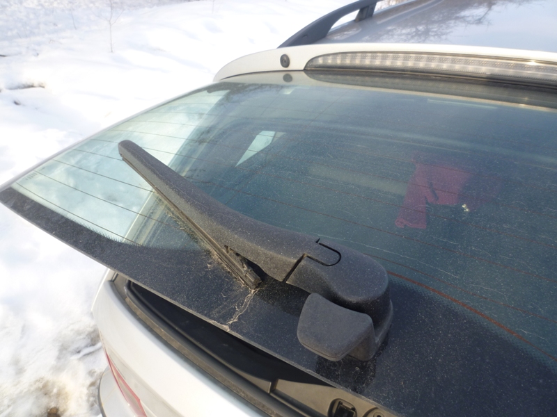

keď bolo viac toho snehu zostal mi takto visieť zadný stierač a nejde ani ostrekovač. Vedel by niekto helfnúť??? Neviem či je to poistkou, ale tých je tam na mraky a ja nemám ani návod v slovenčine. Za každú radu vopred vďaka.

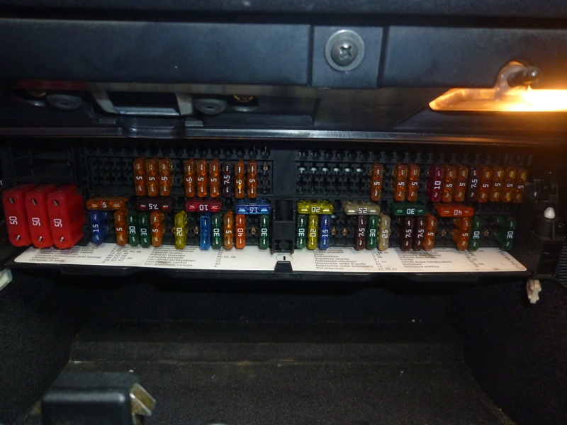

neviete mi niekto prosim vás naznačiť na tom obrazku ktora poistka je na zadny stierač? ja mam ten manual po taliansky a este k tomu som taky elektrikarsky antitalent ze az :(
15 a 45 (15 ma spolocnu s dazdovym senzorom, 45 bude asi iba na motorcek...)
PeqpeK
Príspevky: 7890
Registrovaný: 16.1.2012
Auto: povacsine BMW
Bydlisko: MA
Re: Pokazený stierač na E46 Touring
Štvrtok, 1. Marca 2012, 15:54
tu to mas aj na obrazku naznacene ;) tie oznacene modrym mozes pouzit, to su nahradne
