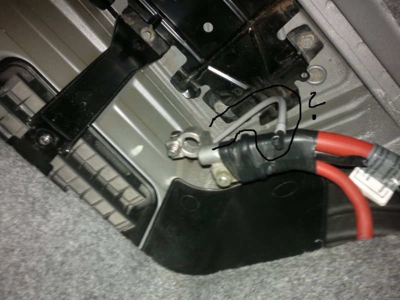

cauko...auto mi stalo cca 3dni pred barakom idem ho startnut no tocilo ale ani p**i nenaskocilo...pri starte sa mi rozsvietili kontrolky dsc a abska...no dal som baterku do nabijacky ukazovalo mi ze prazda tak som dal nabijat a skusim ci naskoci...tie kontrolky znamenali ze je slaba baterka.?. :)

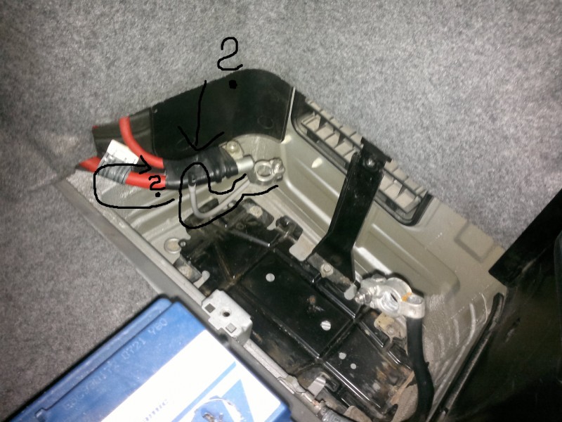

Teraz ku problemu:ked som vyberal baterku tak som potiahol trosku viac kedze bola tazka a neviem ci ja alebo to bolo je tam jedna duta hadicka alebo je vnej kablik ktory viedol do pluska sa mi zda...lebo je tam polka toho kablu...patri to tam a mate to aj vy alebo mam ja daco ocom ani sam neviem :D alebo to tam nepatri...pridavam foto.diks

hadicka je k baterii, sluzi na odvetravanie vyparov z baterie, ale ako pozeram, tak si to kolienko ulomil :/
Ak ti pri startovani zasvietili kontrolky asc, tak bola baterka slaba...
inak na tvojej fotke pekne vidiet, ako rozpoznat, ci bolo auto burane ;)

ktej hadicke co som odrbal :)) treba ju tam.?.alebo ta sa len tak nejako zasunut.?. :D zasun :D

ak nechces aby sa ti baterka odparovala do kufra, tak ju tam nejako nasun spat

aj mne sa podarilo odlomit to kolienko (bateria vyberana tenkrat poprve a za tmy 8-[ )...ta hadicka sa da pekne vytiahnut, kolienko zlep dovedna a potom davaj pozor, ked ju budes davat naspat, aby si to zase neodlomil....bateriu mam tiez vartu silver 85-ku - na jednej strane baterie (pri -) zapchas tu dierku na odvetranie a pri + si das toto kolienko s hadickou
