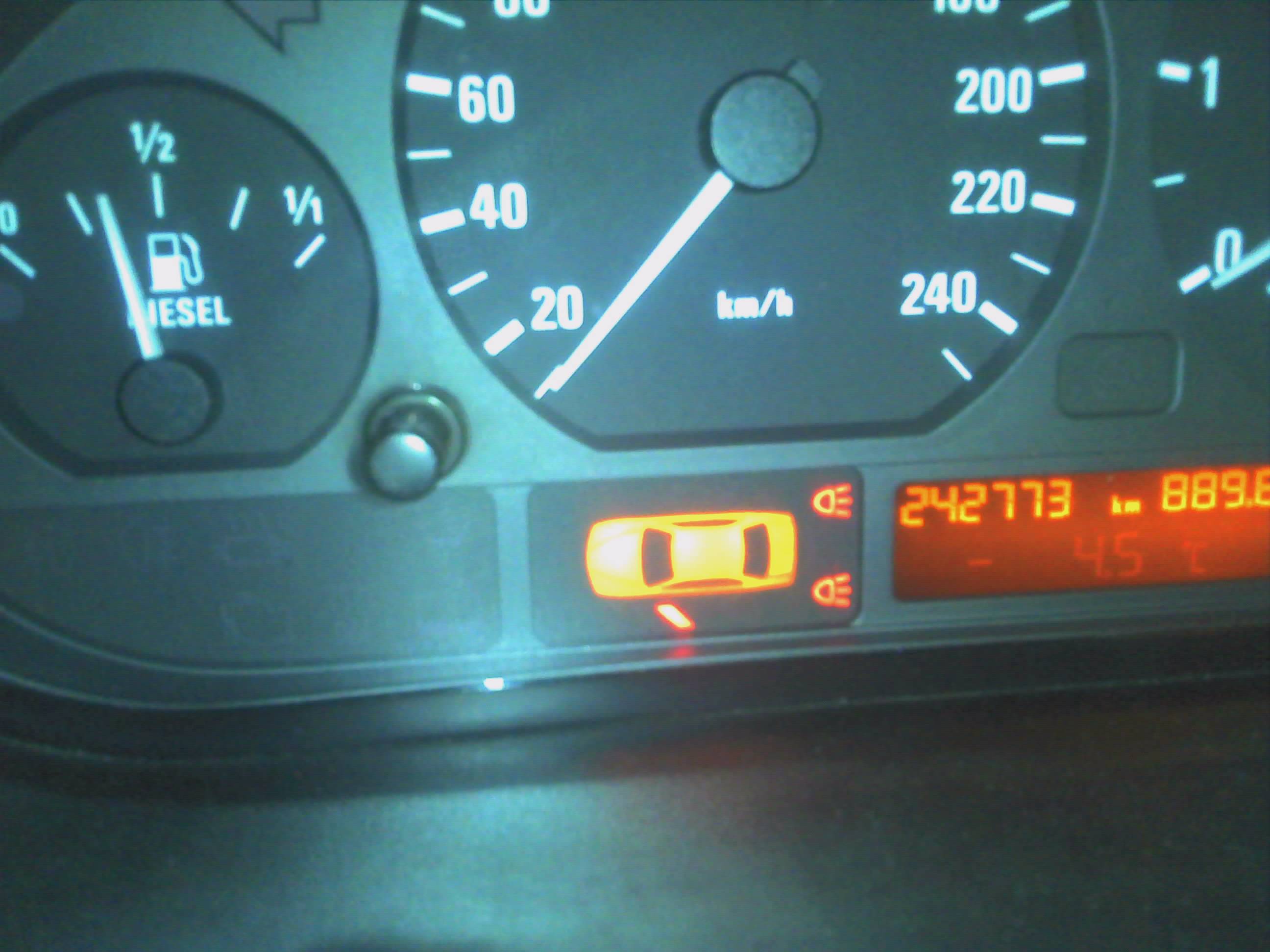

Kontrolka zadného svetla
Piatok, 3. Februára 2012, 21:10
Caute chlapci
neviem nikde nájsť riešenie na môj problém, dúfam, že mi viete pomôcť.
Kontrolka na palubovke zadných svetiel mi furt svieti. všetko možné som už skúsil. z ničoho nič, prestal svietiť cúvacia, pripájkoval som nový kábel na mínus, svietiť svietí, ale stále na palubovke signalizuje chybu. Teraz som si objednal nove facelift look led svetlá, namontoval, no stále kontrolka signalizuje chybu.
nemá niekto na to schému, ktorá farba kábla kde ide, alebo čo kontrolovať?
Ďakujem

ak ti svietia kontrolky, defakto prerušený okruh, vysoký odpor na vetve svetiel. Takže choď po koncovkách, a hľadaj studený spoj...

Ja už som nepovažoval za dôležité pripomínať, že ak chce nájsť chybu, že by asi mal dať zadné svetlá do pôvodného stavu, teda všade žiarovky s vláknami a definovaným príkonom...
