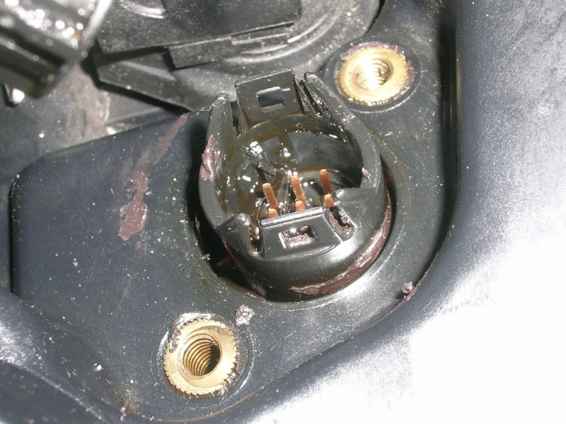

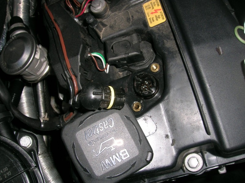

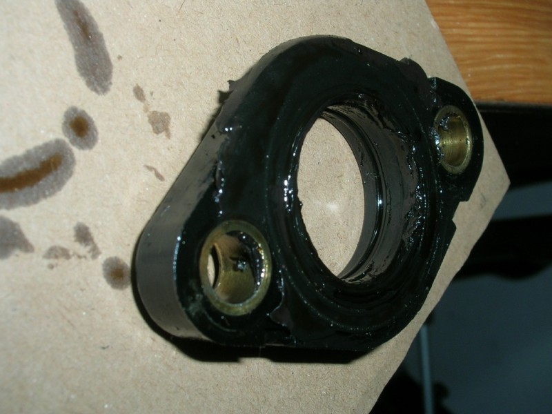

Zdravim, začal som riešiť kvapkanie oleja a pri pátrani po príčine som sa dostal k snímaču polohy vačkového hriadeľa a vyzerá to že tade predsa len nejaký ten olej uniká. Momentálne som zostal pri tom, že som vybral taký tesniaci dielec na ktorom sú zbytky silikónovej vrstvy (na fotke hnedé fliačky) . Je to tak od výroby alebo to niekto predomonou len tak zacapkal? Kúpil som v BMW originálne tesnenie O-krúžok ale neviem kde ho mám vlastne dať. Ako sa má zatesniť tá medzera mezi senzorom a vekom? Prikladám fotky... za rady vrelá vďaka

Vyriešené-kúpa nového tesniaceho dielu za 5eciek... Len škoda straty času keďže mi chlapík v servise pred Vianocami predal niečo úplne iné ako som chcel...
