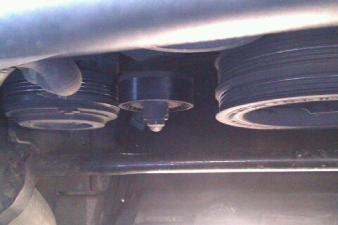

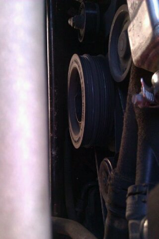

Čau ludia, neviem si rady, auto mi stojí. Stala sa mi nepríjemná vec bol som v BA kde mi strelil remeň, neviem aký preto dávam aj fotku, príznaky boli že auto sa správala normálne akurát ked som stál tak začalo to pišťať, taký tupý piskot, ked som pridal všetko stíchlo. Prešiel som na tom cca 20 km kým som sa dostal domov a už som to ani neštartoval. Tá najväčšia kladka čo tam je, je remenica? Treba to meniť ? či len remeň treba? Lebo má vôlu trocha

Strelil ti klimovy remen, to je ok(ak nieje roztrhnutý tak sa zvliekol),ale ak má tá velka remenica pohyby dopredu a dozadu stačí aj 3mm tak je utrhnutá od silentu a treba ju menit než vyletí cez kapotu...))))))
