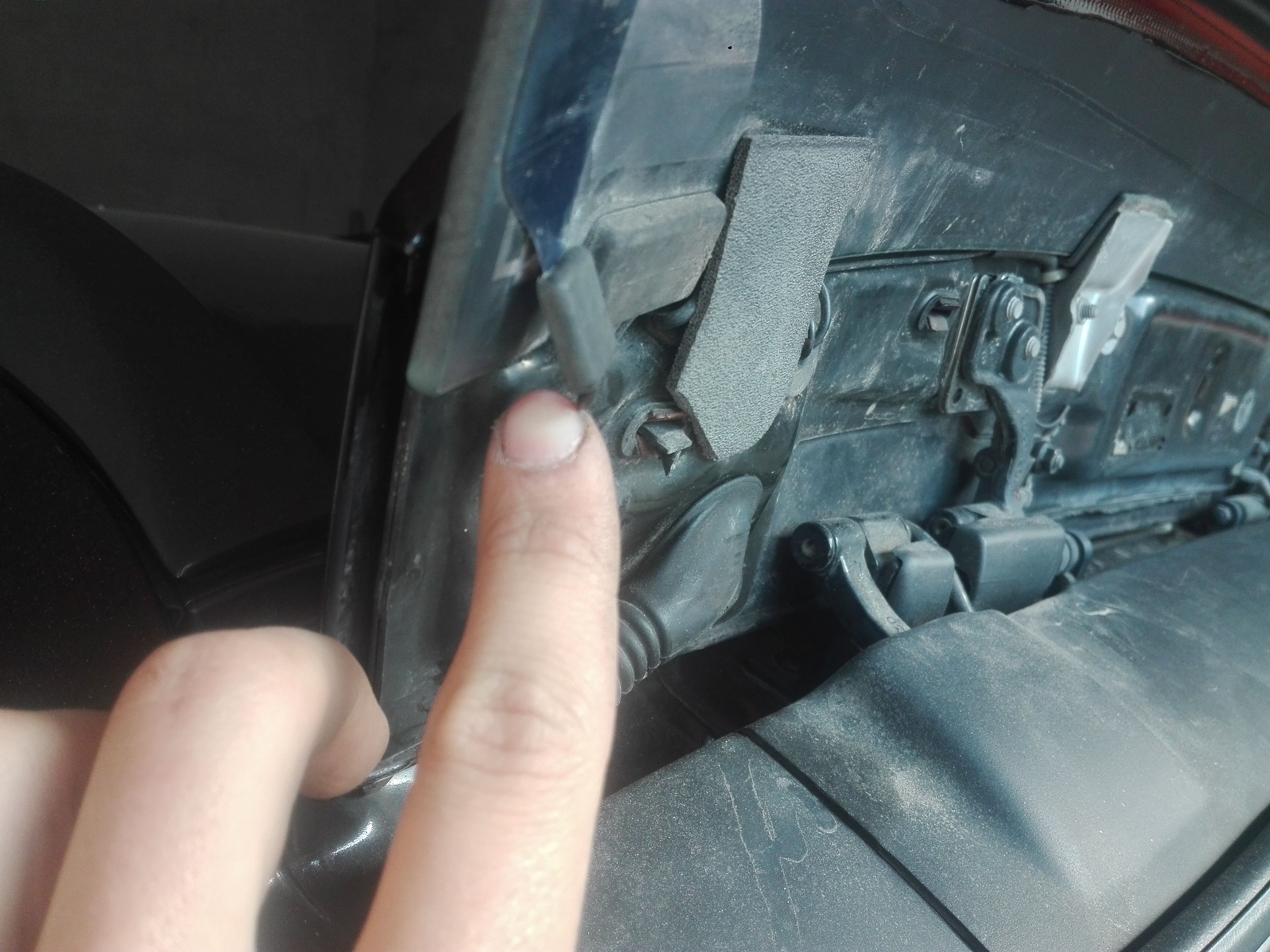

Je toto ta kocka? Ako si to 'vyhodil'? Diky
Toto je ta kocka Mio?

Tak urobil som par blbuvzdornych foto o com hovoril Mio. Aj ja som mal chybu v tej kocke. Jak som ju rozrezal bola vidiet oxidacia. Nechapem preco som neurobil foto hotovej opravy ale jednoducho predlzil som kable a oskrabal z konca vodiaceho pasiku lak a naletoval na priamo. Diky patri Miovi.
