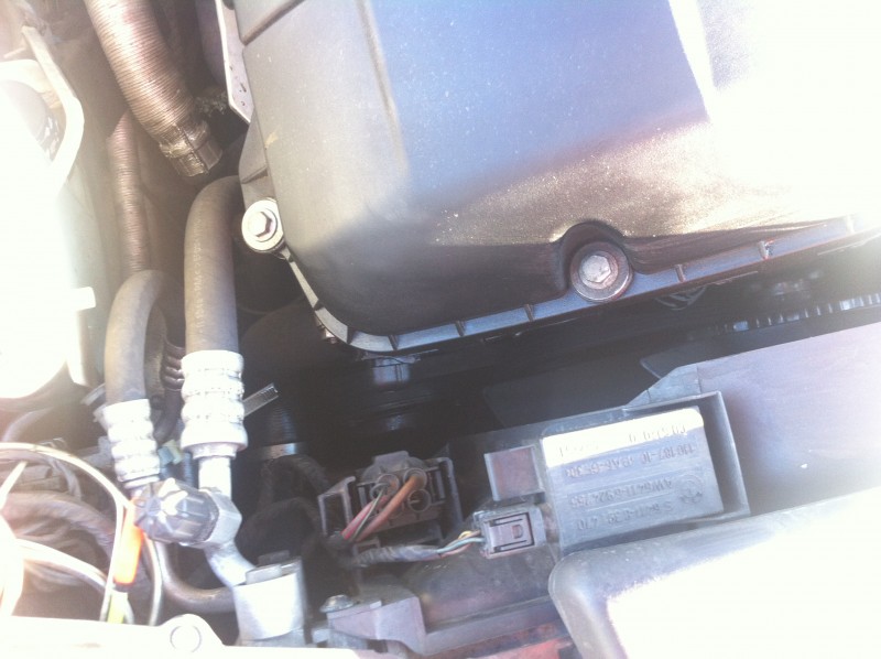

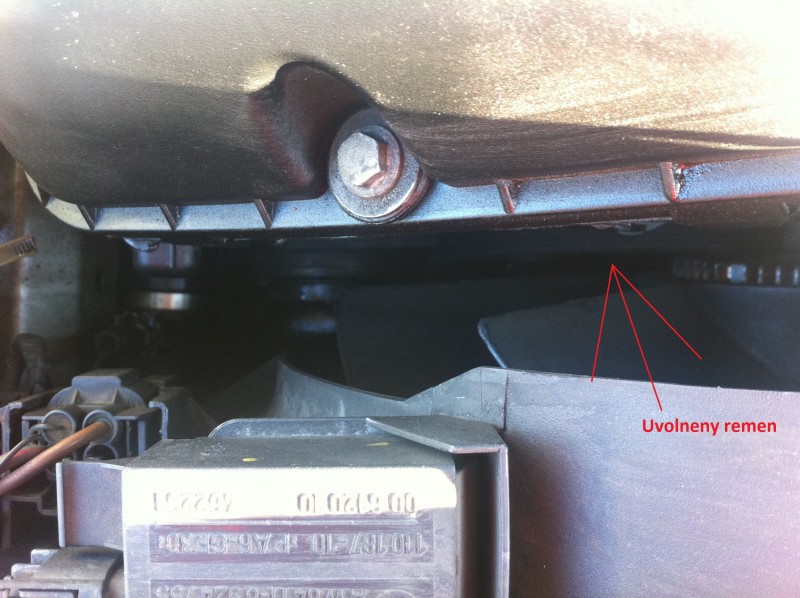

Dnes rano som siel asi 50km celkom kludnou jazdou a potom som predbiehal auto. Ked som sa zaradil, pocul som taky zvuk ako ked sa pohne starym furikom, asi na 1-2sek a z kapoty mi zacalo dymit.
Zaroven zacala svietit kontrolka baterky na cerveno.
Vypol som motor, pockal a asi po minute som otvoril kapotu a vsetko bolo oprskane vodou, predpokladam, ze to bola chladiaca kvapalina, lebo vodu do ostrekovacou som mal plnu :roll:
Potom som si vsimol, ze jeden z dvoch remenov, ktore su vidiet v prednej casti volnym okom je uvolneny. Ten, ktory je uvolneny ma pozdlzne drazky.
Bol som kusok od BMW v Lamaci, ale odmietli sa mi nato pozriet, vraj az na novy rok :( tak som smutne odisiel.
Viete mi poradit co by to mohlo byt? ci nejaka kladka? ci nieco z chladenia? vopred dakujem za vsetky rady.
nekvalitna foto 2
nekvalitna foto
edit: som z Bratislavy, vedel by sa mi nato niekto pozriet? vopred vdaka

nerupla ti nahodou remenica na vodnej pumpe? to by vysvetlovalo tu vodu vsade okolo.
na rovnakom remeni je aj alternator, preto nedobija (ked je volny remen)
http://bmwfans.info/parts/catalog/E46/S ... lternator/

:smile: dik za odpoved,
vyzera to na vodnu pumpu ako si vravel, auto sa uz servisuje, tak uvidim, ci sa predtuchy potvrdili [-o<
