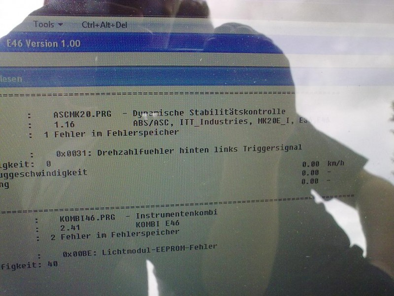

Prosím o radu....diagnostika mi vykázala chybu (viď obr.)
Snímač ABS a snímač otáčok je to to isté? Neviem čo mám teraz kupovat, aby som vyriesil problém.
Svieti mi ASC, ABS, a ručná.Taktiez mi rucicky neukazuju rychlost a spotrebu paliva...
Ďakujem!

Pozeral som na nemeckom webe a je to to iste. Drehzahlfuehler je ABS senzor.

Ide o to či ti svieti abs a systemy,ak ano treba menit........

Svieti ABS, nefunguje tacho ani ekonomer. Takze asi menit.
