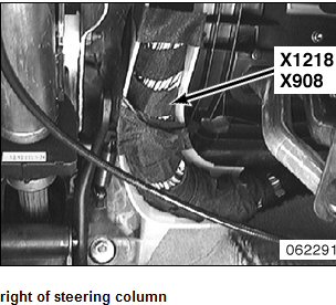

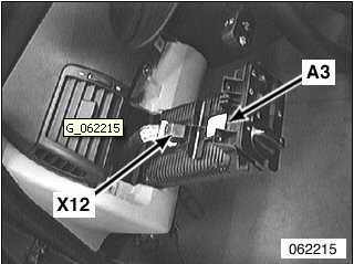

Ak zhasina vsetko, zrejme je problem tu:
Takze skus odpojit a precistit kontaktnym sprejom kontakty v zasuvke X12. Mimo ineho ide cez nu aj osvetlenie celej palubovky. Jej poziciu mas na prvom obrazku. Ak to nepomoze tak by bol problem v kontaktoch niekde tam, kde poukazuje druhy obrazok - X908 dole v pravej casti pod stlpikom riadenia, nakolko cez ten zvazok sa rozvetvuje osvetlenie do jednotlivych lokacii - budiky, klima...... Ale moze to byt aj chyba samotneho lichtmodulu, to je ta blbost za vypinacom kam vedie zasuvka na tom prvom obrazku. To by si zistil jednoducho premeranim konkretneho pinu. Teraz sa mi ho nechce hladat, ktory presne to je, ak to budes chciet skusit, tak daj vediet. Vela stastia.......
