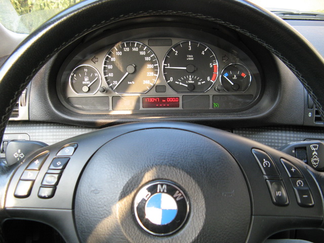

Hej nič kodovať netreba, včera som to namontoval, nakabloval a šlape to na prvý šup
kabeláž je predpripravená len na BC tlačítko teda na MFL potrebuješ novú kabeláž podľa návodu

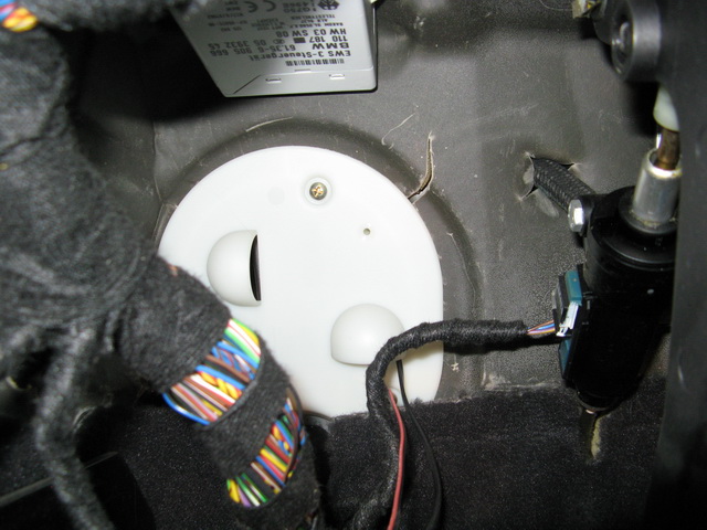

zopár fotos z montáže, kábel z RJ do vnútra som dal do zmršťovačky a potiahol cez stenu E Boxu, potom som zväzok omotal tou origo páskou

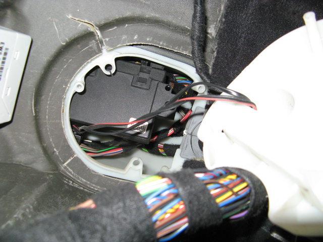

zatvorený prechod do E Boxu z vnútra

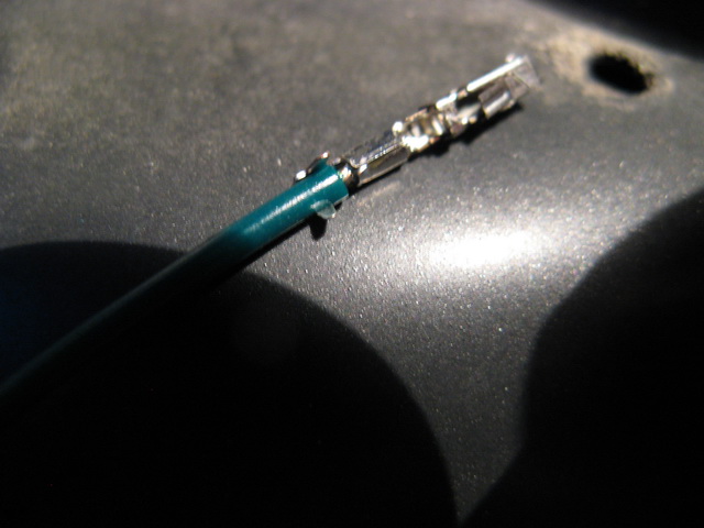

musel som si napájkovať pin do RJ motoru, neni to síce ten aký tam má byť ale pasuje a je aj zaistený

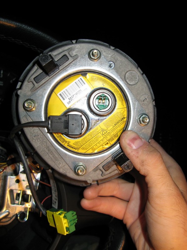

airbag

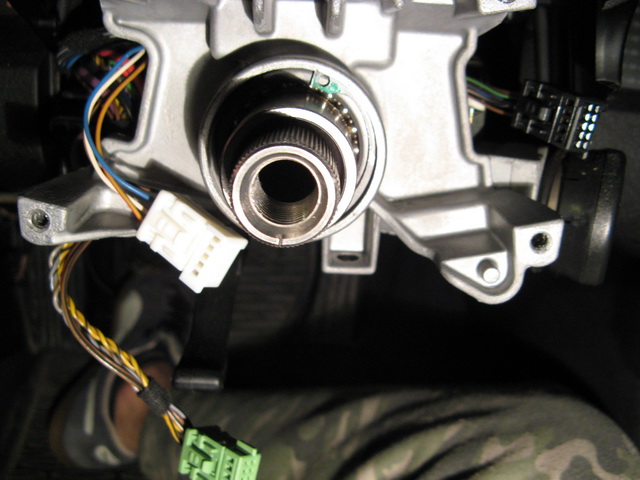

kontakty pod lukasmi
