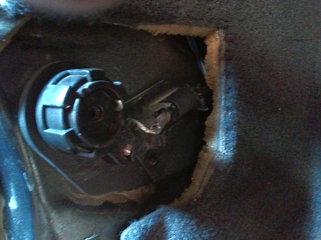

chcel by som sa spytat, ci neviete, kde sa da nastavit citlivost lanka na otvaranie kufra, ide mi o to, ze packu musim uz skoro vytrhnut hore, kym to otvori kufor. Ked som sledoval drahu toho lanka, tak som nasiel len tri potencionalne miesta kde to je mozne, ale nijak som nedosiel ci sa to aj da, pretoze tie konce lanka mali vsade prinitovany taky stvorcek, takze som ho nemohol nikde ani skratit, lebo by som tam uz to ukoncenie nemal.
1. v interieri

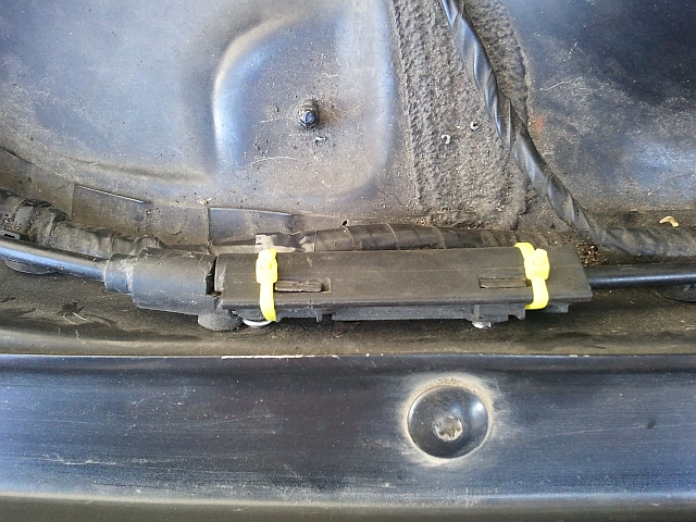

2. v kufri je tato skatulka, kde je pruzinka a spajaju sa v takom plastovom stvorceku lanka zpredu a z interieru

obrazok cislo jedna.. mas to zlomene.. :P preto ti to nejde..

chyba tam vlastne doraz, o ktory sa to lanko zapre... preto ti to nefunguje... musis to kupit nove, ja som mal podobny problem, pokusal som sa to opravit ale aj tak sa to vzdy pokazilo... tak som kupil nove a bol pokoj... a nic sa tam nesnastavuje... ani sa neda...

Doraz tam aj tušim je,ale ten bovden je vytahany jak dzedová cicina až na opletenie,to znamená,že bud, tam dat nejaký valček,alebo vymenit lanko čo je tažšie,som sa trošku natrapil,než som ho vyztiahol a dal nové....)))))

:D no presne tak, doraz tam je, len lanko je dlhe, asi to odstrihnem a dorobim novy doraz so zvarackou, nech to drzi..
