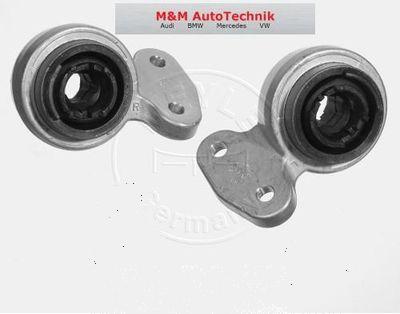

takze ak som to spravne pochopil a moj pripad je takyto:
kupil som si len hlavne silentbloky (viď obrazok :D )
a ramena chcem pouzit tie co tam mam namontovane, tak musim postupovat nasledovne:
1. demontujem stare rameno aj s hlavnym silentblokom
2. dam stary silentblok dole z ramena
3. natlacim tam novy silentblok ako napisal killian
4. namontuje rameno spolu zo silentblokom spat na auto
5. jazdim a tesim sa, ze mi nic nebucha :wink:
Je postup co som napisal spravny a realizovatelny bez stahovakov. Ide dat dole to rameno z auta lahko dole, alebo je to boj? Je potrebne po vymene hlavneho silenbloku zajst na geometriu?

Georgo napísal:
Ahojte,
Dakujem
Boj bude hlavne odsrobovat stredné capy,lebo neni tam vela miesta.Potom vytlacit capy pri kolese,to je makacka.
Najlepsie je sroby pustit este ked je auto na zemy,lebo ked zdvihnes,tak budes k tomu este potrebovat imbusák.
Po vymene som bol na geometriu.

Georgo napísal:
Ahojte,
Dakujem
rameno nedavaj dole, je to zbytocne. Staci uvolnit trojuholnikovu rozperu karoserie kvoli miestu a tie dve 16ky sroby ktore drzia silentblok. Vsetko pochopis, ked to uvidis zdola :wink:
