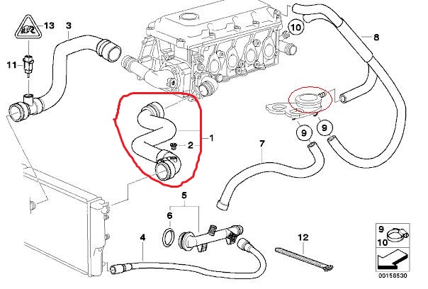

naposledy som dolieval vtedy ako som menil hadicu*(vid obraz) pred mesiacom, odvtedy to kontrolujem skoro kazdodenne.....,zatial sa mi zda ze iba minimálne klesla hladina(cca 5mm-z tej pácky)....,dufajme ze to tak a zostane a uz neklesne [-o<
víz rendszer E46.JPG (71.34 KiB) 3276 zobrazení

Nazdar,
skus pozrieť koleno vzadu na hlave u teba na obrázku 10
mne to hlavne s tade tieklo normálne to nezbadáš je to také zákerné miesto
ja som musel všetky kolená vymeniť lebo som tam mal zlú nemrznúcu červenú a ta není vhodná na bmw lebo rozleptáva tie kolená :evil:

SnakeM napísal:
Nazdar,
ako si to zadne (10) vymienal? :)

Musis zhodit kryty nasavania vzduchu do kabiny, tie veci, kde sa nachadza pelovy filter.
Je to zopar srobov, praca na 5 minut. Potom tam budes mat lepsi pristup.

Postupuj ako napísal Matkoo je to robota fakt na pár min. a to koleno drží tuším jeden alebo dva šrouby desina alebo osmička už sa presne nepamätám.
A daj si pozor keď budeš chcet vybrať to koleno lebo mne sa hneď rozpadlo pri vyberaní a kúsky z neho zostali v hlave na to bacha použi zrkadlo aby si sa tam mohol mrknúť.

Matkoo napísal:
mal som to vyhadzane komplet ale nemal som sancu vykrutit to koleno von... malo placu :(

a pri 3L motoroch keď sa tam nedostanete tak čo poradiť jedine spustiť motor ale najskôr by som išiel na zdvihák a mrkol na to zospodu lebo s tade je to určite vidno či to koleno tečie alebo ee.
ja mam 318i... a ajstak sa tam neviem dostat tak aby som to odkrutil... a viem ze je to problem v tomto tesneni lebo ak si zhodim spodny plast motora vidim ze mam mokru spojku s prevodovkou... vsetky ine tesnenia som vymenil len toto jedno zasrane mi chyba :( vies mi napisat z akym naradim si to robil?

tuším som použil malú račnu ale už si to fakt dobre nepamätám
