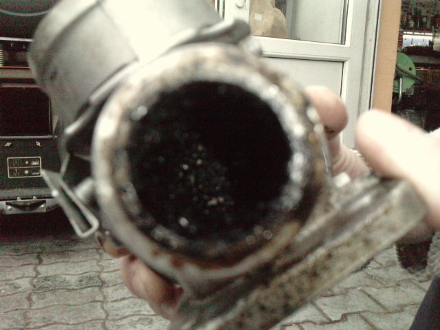

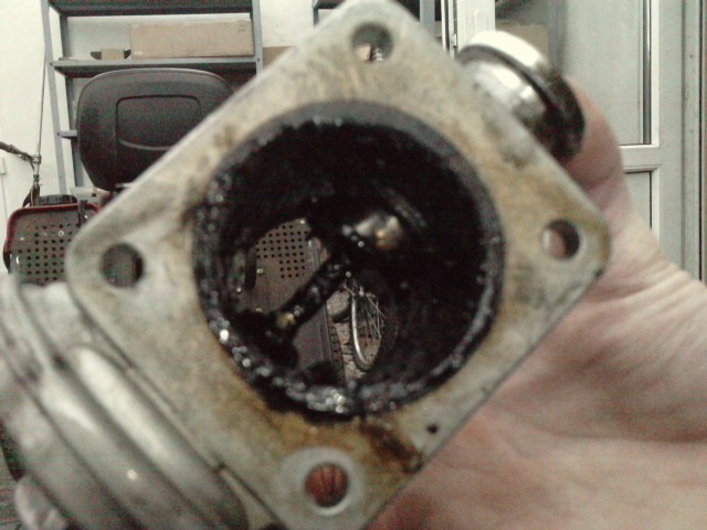

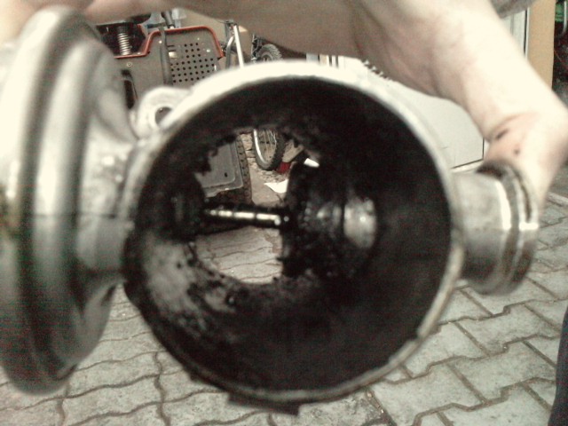

Dnes som rozobral egr ventil, bol uplne zakarbonovany, priemer hrdla zuzeny asi o 1cm, nanosu tam bolo strasne vela, takisto bol nanos aj v hadici ktora sa k nemu pripaja, taka cierna, dokonca tam boli aj pilinky, resp. špony. vycistil som to, egr som rozchodil asi po hodine.
Namontoval som to naspat, ale auto sa nijak zvlastne nespravalo, len mam pocit ze este slabsie tahalo ako predtym. tie otacky uz nepadaju. neviem ci to s tym ma nejaky suvis ci je to len nahoda, skusim to posledovat dlhsie a taktiez skusim aj to s tou klimou. pridam aj fotky po prvom cisteni toho egr ventilu.
zacal som to cisti, potom som to sfotil a samzrejme som to vycistil uplne

na 90% tipujem, ze mas pokazene spustanie EGR... zapchaj privod do EGR.. je to tu popisane....
