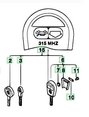

kedze mam k autu len jeden kluc, chcel by som si nejaky dokupit a preto sa chcem spytat, ci niekto nevie aky je medzi tymito klucami rozdiel, co vsetko sa da ktorym otvorit a nastartovat. To cislo 6 viem, to mam, ide mi hlavne o tu 2 (service key) a 3 (spare key). Cital som aj manual a tam ta dvojka (rezervni klic) neni vobec vysvetlena.

Ved tam maš vysvetlenie na tom obrazku . 2x kluč čo sa bežne používa. Potom 1x kluč ktorým len otvorýš zámky na dverách a odomkneš nim volant (nudzove otvorenie alebo odomknutie volantu pri presuvaní auta bez naštartovania) a potom 1x kluč ktorý nezaberá vela miesta je plne funkčný akurat nemá v sebe ovladanie centralu.

no ale mne sa ta dvojka zda nejaka zakrpatena, na to , ze am taku istu funkciu ako hlavny kluc, len nema central

Tá 2ka je len na to že ju strčíš do zamku a otvoríš alebo zatvoríš dvere. Alebo vložíš do spinačky a odomkneš volant. To je všetko. Nenaštartuješ !!!

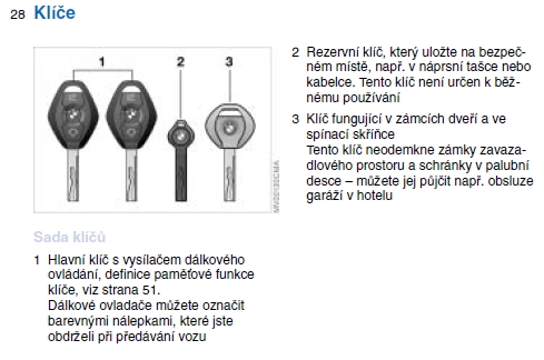

chalani dakujem za odpovede, ale teraz v tom mam gulas, pretoze na tych dvoch obrazkoch je 2 a 3 prehodena, takze ak som to dobre pochopil, tak je to takto?:
2:tento kluc odomkne auto, aj ho nastartuje, neodomkne kufor ( to je z toho manualu, ked tam pisu, ze ho mozes zverit obsluhe parkoviska, tak predpokladam, ze ho musi tym klucom aj nastartovat a nebude ho ta obsluha tlacit:)
3:je to plastovi kluc, odomkne dvere, odomkne volant, ale nenastartuje
Je to tak spravne?

Plastovy na e46 uriite aj startuje (vsetko odomknes aj nastarujes)

Ano je to tak spravne :) ...
To cnn88: ty si si urcite poplietol celoplastovy so servisnym...

heh :shock: , ved celoplastovy je servisny nie? :-({|= (no nahradny , nepochopil som vyznam slova servisny) :) ten maly cierny plastovy c2 v manuali aj nastartuje

no ale podla man sa do toho maleho klucika nevojde imobilizer, ako to potom nastartuje?

preco by s nevosiel ? je tam iba chip a napajany je ext

aha..no moze byt, to je taka mala cierna kocka..len potom nechapem, preco su tie kluce dva druhy, ked obidva funguju na to iste..da sa nimi vsetko odomknut aj nastartovat auto..

naštartovať sa dá všetkymi štyrmi..

Čomu nerozumieš na tom obrázku je to vysvetlené.
Čierny celoplastový je do penaženky keby si stratil kľúče...
A ten šedý je bez dialkového a nedá sa nim otvoriť kufor a skrinka v aute.. takzv. hotelový kľúč....
