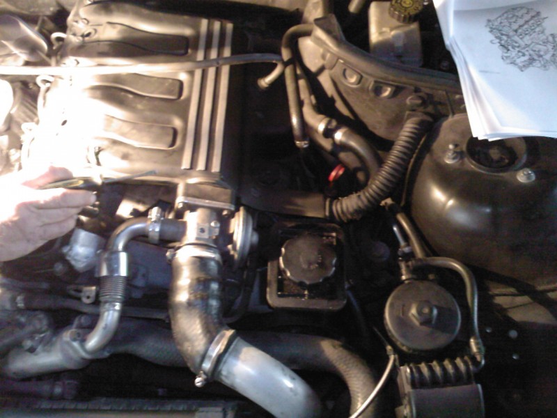

1 Potrebujem asi vymenit zhavice na E46 320d (1998), ale neviem kde presne su. Dostal som sa az sem, vie mi niekto poradit? Nechcem rozobrat zbytocne cely motor.

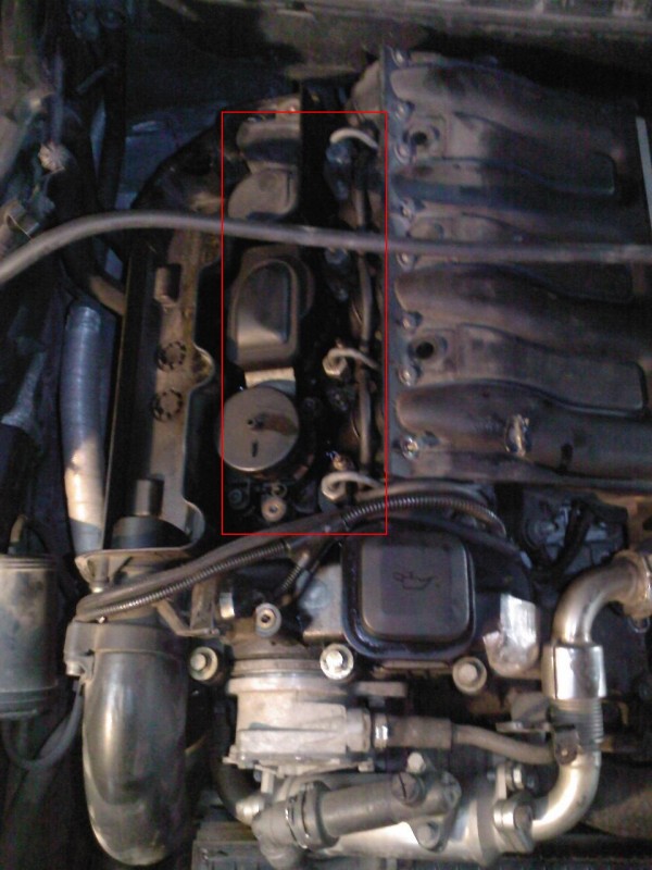

2 Ked som sundal tie kryty, tak v oblasti, co som znazornil cervenou som nasiel rozliati olej, nevie niekto poradit odkial by to bolo, alebo ci sa s tym dakto nestretol.

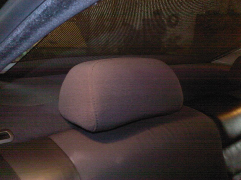

3 Ako sa dostanem ku slnecnej roletke? Je pokazena a potreboval by som ju zlozit. Je to cez kufor, ci niekde cez sedacky?

Ako sundam tuto roletku?
Tu bolo toho oleja.

Ten olej tam mas asi preto, lebo ho prepusta separator oleja.. zrejme nebude uplne v poriadku ;)
No a zhavice sa nachadzaju pod sanim - to je ten cierny plast so striebornymi ciarami ;) ... ale co som pocul, vybrat ich nieje vobec lahke 8-[

Mrkni sa na navody-a-manualy/vymena-zhavicov-t12680.html a tam mas vymenu zhavicov.

So žhavičmi veľmi opatrne, aby si niektorý nezatrhol. Niektorí uívatelia by vedeli
rozprávať... Ak to bol na 100% olej a nie nafta, tak vymeň separátor, ako píše alfi,
alebo ho aspoň vyper v tech. benzíne.

jo diky, uz som to sundal a jeden vobec nezapaloval, teraz treba objednat nove a dufam, ze to bude uz slapat normalne..

bol to urcite olej, teraz sa snazim zohnat ten filtrik novy, ak nepojde, tak sa budem musiet zatial uskromnit s vypratým:)
