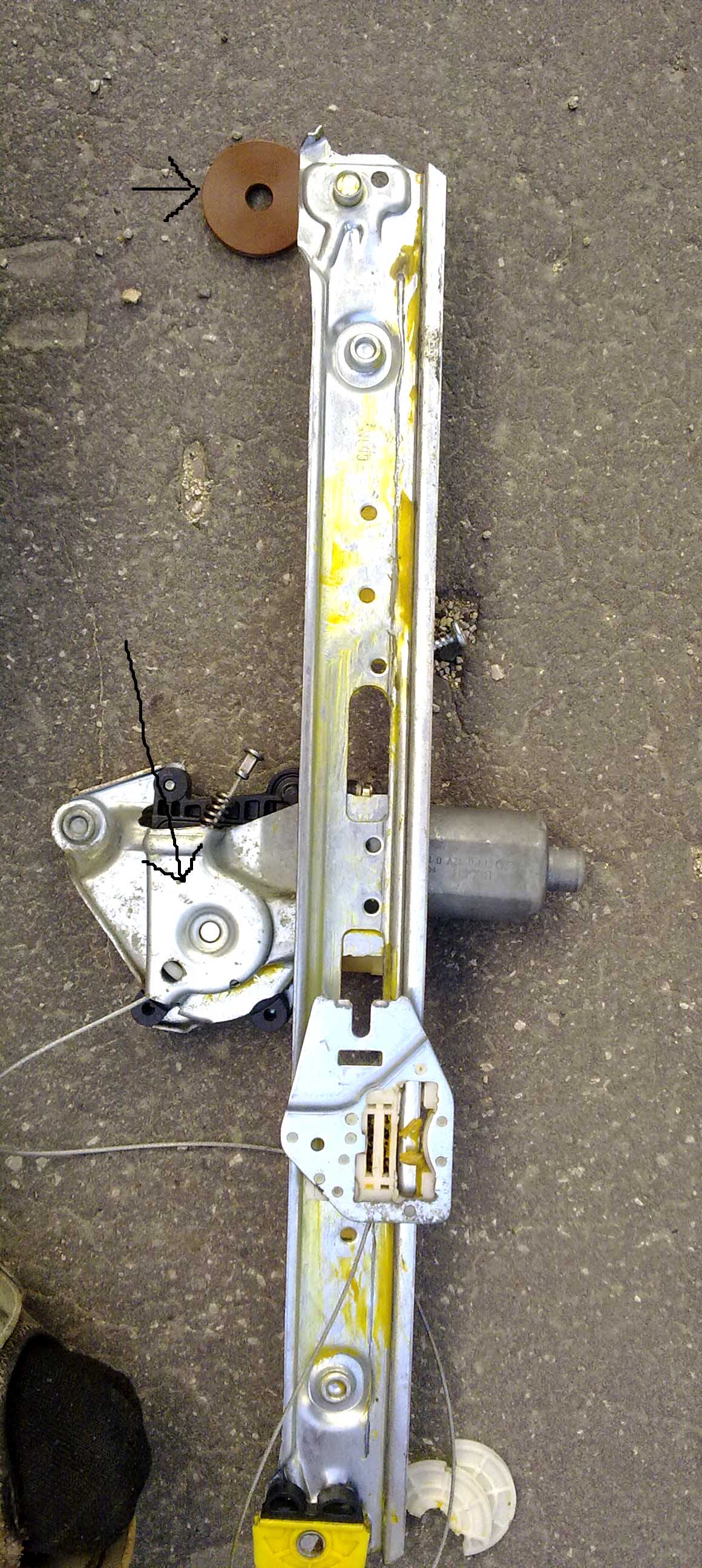

Zdravím Vás všetkých, dnes ráno som sadol do svojho mucka a ked som si chcel stiahnut zadne okno tak to vydalo čudny zvuk a nič :( tak som dal dole tapacír a našiel zlomene biele koliesko,ale neviem kam patrí #-o ](*,) dam aj foto...poradte dík

Zlomené koliesko je zo sťahovačky okna viď obr.

diky moc, velmi si mi pomohol,uz viem ze to musim vymontovat,chcel som to tam povodne len nasadit bez demontaze ale tak to asi nepojde :(
mam druhe urobene na sustruhu ale neviem ci to tam bude pasovat. Keby nepasovalo,neviete take zohnat?

Keď je vysústružené presne podľa rozmerov starého kolieska tak bude pasovať.Náhradné kolieska v BMW nedostaneš,iba celý sťahovací mechanizmus.Ďalšia možnosť je z havarovaného auta.

ak si to vies vysustruzit, tak to mas v pohode a hadam ti to aj viac vydrzi ;) cela stahovacka je totiz pomerne draha ;)

Ano je pevnejsie o dosť ale nema v sebe tie drážky, tak uvidím ci to tam sadne, dám potom vedeť.
Koliesko ma vyšlo na 2 Eurá :D

chalani mne nejde vymontovat ta stahovacka :( ja ani neviem ktore to presne je :( musim to nejako odpajat aj od skiel? ja som zufaly :(

na zadnych dverach drzi stahovacka na 3 sroboch + jeden srob je vtej casti co je na lanku a je tam prisrobovane sklo ;)

mrvko a kde budes namotavat to lanko kd nema drazky hmm? to si nejak nedomyslel ..koliecko ti predam ak chces .. mam navyse :D

Tak dnes som sa do toho pustil a zistil som že to mam asi iné jak ukazuje Duko.
na fotke som označil moje koliečko s tým by nemal byt problém ale tam kde je druhá šípka tak tam len z druhej strany sa mi domotali lanka ale úplne sú medzi sebou poprekrývané a nedajú sa zatiaľ vyrovnať,lebo je tam tiež koliečko ale ma v sebe asi 5-6 drážok a nedá sa vybrať ale idem to ešte skúsiť.

bol to troska iny system ale je to uz vyriesene. Dakujem vsetkym co mi poradili :wink:
