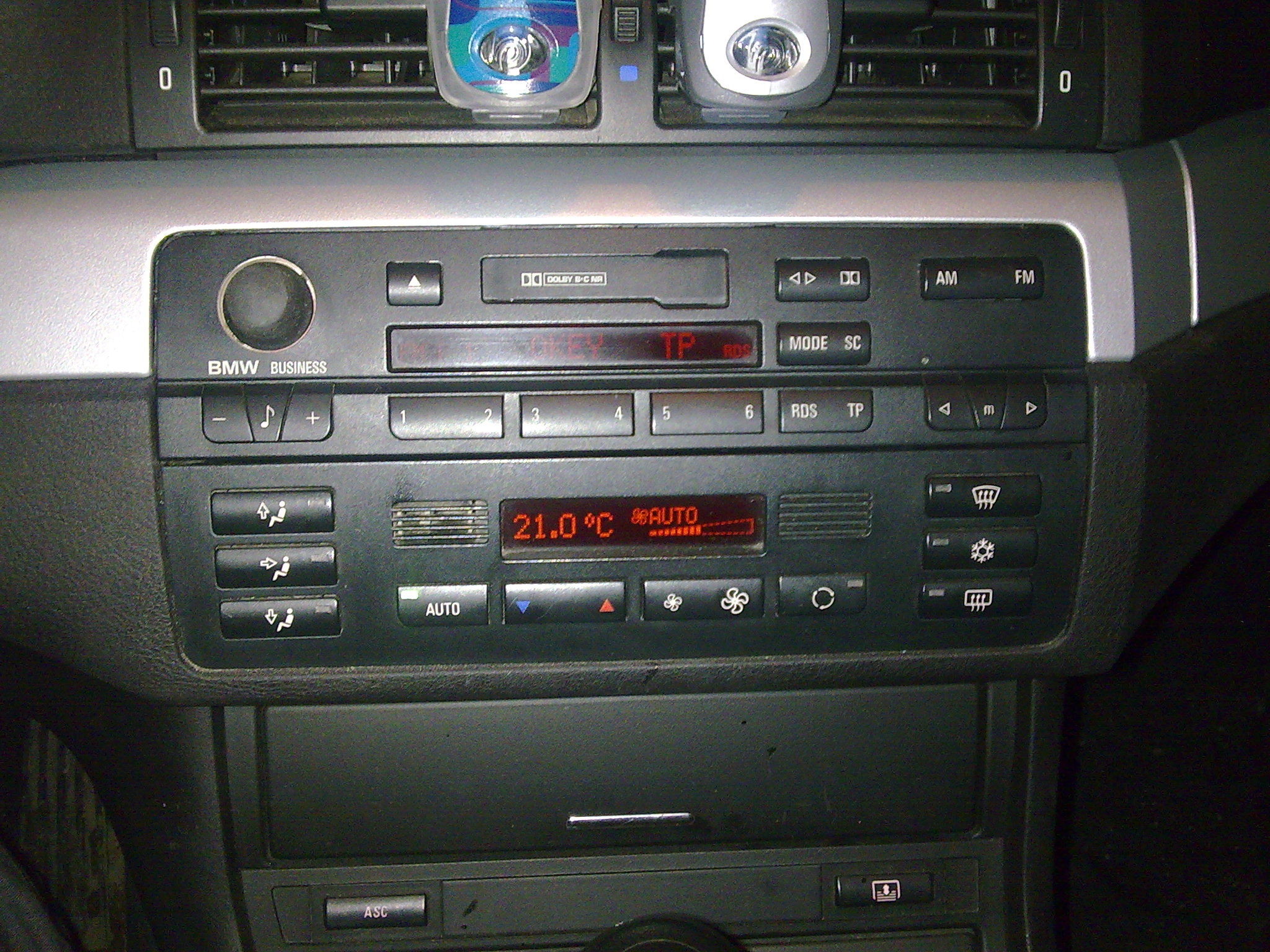

Zdar, robil už niekto vstup do Business kazeta na E46? Poprípade, dá sa oklamať
vstup na CD changer, aby rádio myslelo že je pripojený a využiť tie vstupy na MP3?
Vstup na soundsystem nemám, aj keď mám mode tlačidlo.

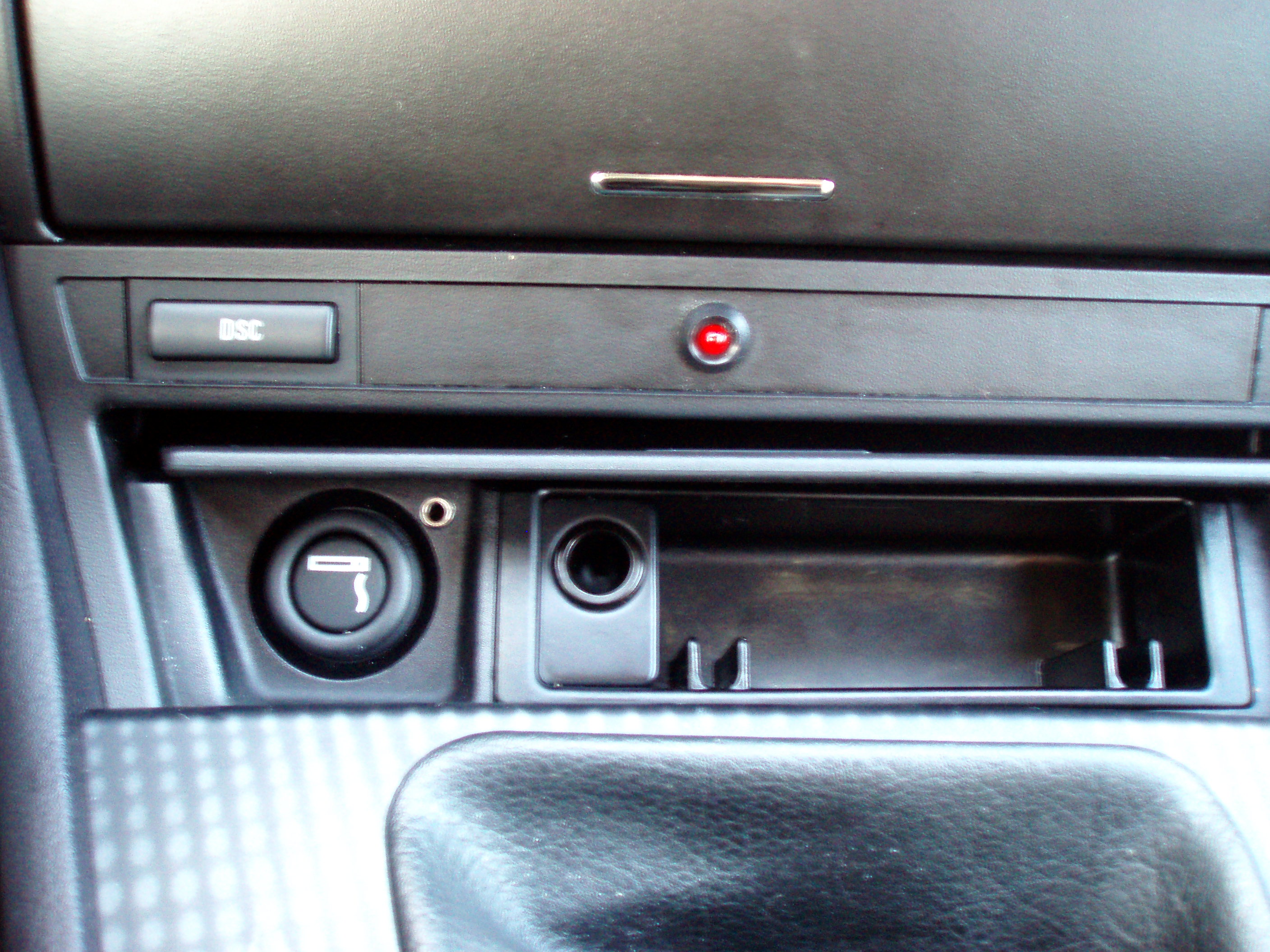

Je to velmi jednoduche, a treba tam aj dat ten filter ako spomina alfi ale nevyhoda je ze tento filter vnasa urcity utlm, co ma za nasledok nizsiu uroven zvuku, ale da sa to vyriesit tym ze pridas volume na mp3 prehravaci, na radiu radsej nepridavaj lebo ked prepnes spatky na FM mozes ohluchnut. Nedaval som to na vstup AM radia, novsie verzie business CD (inak bavime sa o E46, dotycny majitel temy to ma v nazve a niekto tu neskor zacal vrtat s E36, nerad by som tu robil zmetok) maju konektor na to urceny ,najdes to v instruktazi nizsie. Osobne by som neriesil pajkovanie na nejaky vstup integraca ako to robia poliaci v E36 kedze toto zapojenie by bolo zlozitejsie, ale aj to je moznost... A ako tak pozeram starsie business (E46) co su este na kazetu tento konektor nemaju, a nemaju ho ani niektore starsie verzie business CD, AUX podporuje novsia verzia softveru, ale aka uz konkretne neviem treba pozret na nete...
A takto som to zamaskoval ja... kto najde 3,5jack ???

Vstup podla navodu sa da dorobit LEN ked mas radio ktore ma MODE tlacitko - teda vies si navolit AUX vstup.... na starsich modeloch Business CD toto tlacitko nieje, ale je namiesto neho SCAN.... cize, pre tieto radia je mozne pouzit jedine ten AM vstup... ked bude trochu casu, tak sa nato pozriem ;)
