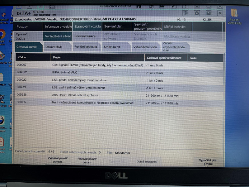

BMW E46 Cabrio 325i rok 2001. Chyba 005E38 snímač stáčivé rychlosti. Nepravidelně se mi rozsvítí žlutá kontrolka DSC a žlutá ruční brzda, někdy v tu chvíli mžikově zablokuje brzdy. V paměti je tato chyba +další související s naklápěním světel. Kabeláž u snímače pod sedadlem jsem kontroloval, zda tam nezateklo a není tam oxidace. Vše jak nové, konektor jsem od snímače očistil, ale nepomohlo to. Kabely jsem kontroloval i s konektory u snímačů výšky na obou nápravách a také vše v pořádku. Jde mi hlavně o to zda by tyto závady spolu nesouvisely. Špatné společné napájení (přechodový odpor), špatná kostra, či kounikace? Všechny chyby jdou smazat, kromě komunikace regulace dosahu světlometů. Kde se prosím nachází tato jednotka, a do ní zřejmě vedou snímače výšky od náprav. Poprvé se mi to objevilo před cca 3 lety, pak zas to dalo pokoj loni cca 3x a letos již po třetí. Děkuji za pomoc.

Po několika náklonech a zatřesení se snímačem stáčení se již závada neprojevila. Na jakém principu ale pracuje nevím, snad to dá pokoj. Světla ale nevyřešena.
