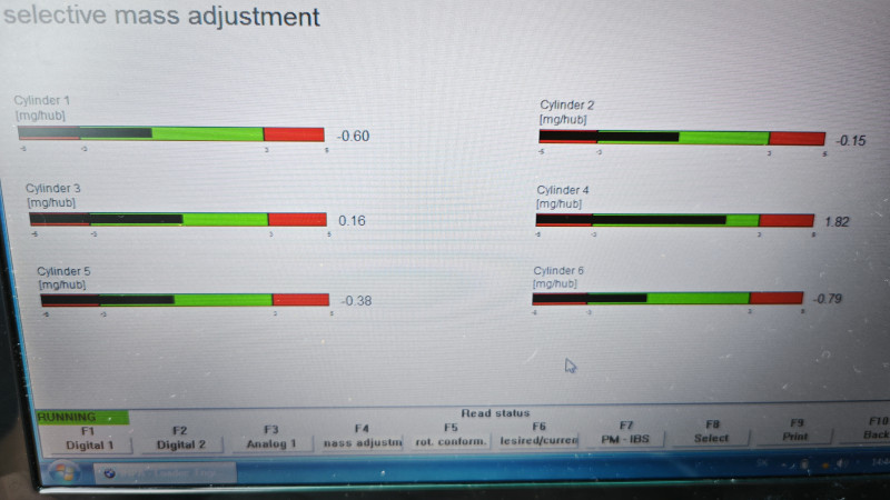

Caute. Viete mi poradit aky snimac ma na starosti "sytic". Moze byt vonku aj -10°C a ja vzdy ked nastartujem, tak mam otacky 750. Otacky nekolisu len mi trasie autom na volnobehu a neprestane to ani po ohriati motora, tak mam pocit, ze za tym bude nejake cidlo a mozno to bude mat aj suvis s tym nefunkcnym "syticom"?. Trasenie sa straca jedine po jemnom pridani plynu, akonahle je volnobeh, tak opat trasie

ziadny sytic pane, skor si skontroluj korekcie vstrekov

ja hovorim o korekciach, nie vstrekoch, ale aj nove mozu byt zle, korekcie odhalia aj slabu kompresiu

Tak dostal som sa konecne opat k autu a pozrel tie korekcie. Prikladam foto zohriateho motora
volnobeh

Hlavna remenica je dobra? ak je to manual je dobry zotrvacnik?
A od kedy ti to trasie autom?
Re: "sytic"
Napísané: Pondelok, 27. Mája 2024, 10:17
od kučo
je to automat, hydromenic vymeneny a remenicu som uz menil asi 5-6 rokov dozadu, ked som na nu pozeral naposledy, tak vyzerala byt v poriadku. A tie korekcie su v poriadku teda? Trasie to uz dlho, aj dva roky to moze byt
