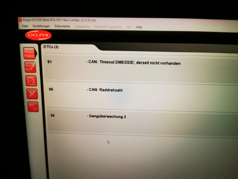

Zdravím potrebujem pomôcť včera mi skočila prevodovka do nudzaku po vypnutí zas bez problémov ale pri vyššej rýchlosti alebo podlahe presmykuje lamela motor skočí z 2500 na 3500 otacok tak ho zavrie a zas to spadne . Pri rýchlosti 160-200 skáču otáčky nonstop akoby ten hydromenic nevedelo zavrieť vôbec . Po odstavení na druhý deň som zistil že už nejde ani "R" auto sa nepohne a na "D" iba s plynom aj to s problémami.na diagnostike mi ukázalo tieto chyby:

Prevodovka KO,treba repas alebo poznať druhu

najskor skontroluj hladinu oleja, ak je dobra, tak zarobeno
