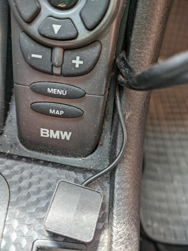

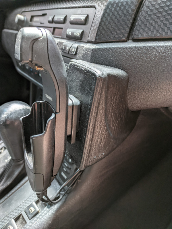

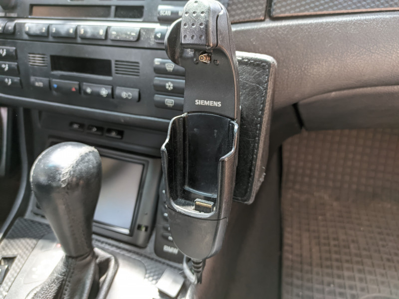

Zdravím, už dlhšie sa potýkam s menšou nepríjemnosťou v mojom aute BMW E46 320i 2001. Jeden z predošlých majiteľov si doň namontoval pravdepodobne custom držiak na telefón Siemens (nejaký starý model) prepojený so softvérom auta (pri naštartovaní sa na displeji rádia objaví text PHONE, čo znamená, že ho registruje; z držiaku vedie kábel do tlačidla prijímania hovorov upevneného na suchom zipse pri radiacej páke a dvojica káblov vedúca niekam hlboko za palubný počítač - viditeľné na fotke).
Chcem sa opýtať, akým spôsobom je možné tento držiak odstrániť? Môžem iba jednoducho odstrihnúť kábliky vedúce z neho a odmontovať ho aj s konzolou, ktorá ho drží na palubnej doske, alebo je nejaké prístupné miesto, do ktorých sú tieto káble zapojené a je ich možné bezpečne odpojiť? Prípadne je ešte potrebné ho nejako deaktivovať v programe NCSExpert?

to je dorabane asi origo bmw, boli rozne retrofity od bmw na vtedajsie dobove telefony. Urcite nic neriskujes ked to demontujes, maximalne nejaku chybu na diagnostike, ale idealnejsie by bolo to cele demontovat a odpojit tam kam to ide... Ci sa to dokodovalo do vybavy, to tazko povedat, ale je to mozne. Neviem aky rocnik vozidla to je, ci starsia E46 ktora ma ZCS kodovanie alebo novsia s VO. V oboch pripadoch to nie je problem odkodovat.
