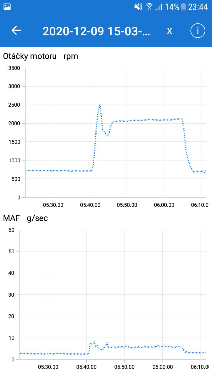

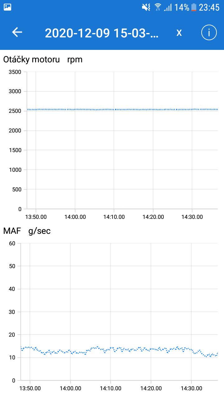

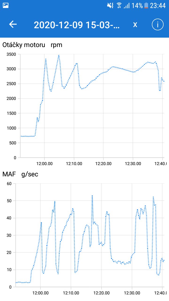

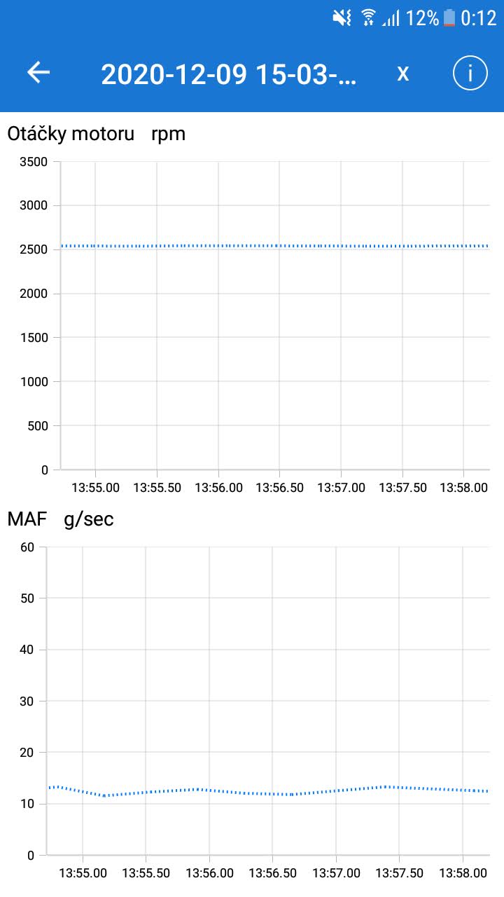

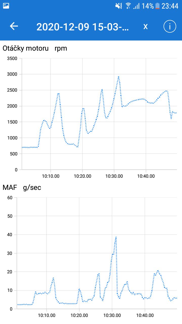

Dobre toto bola zachytena cesta do ziliny siel som na tempomate, ale je tam aj volnobeh a rozbeh. Zrovna tento volnobeh si nepridaval, ale motor siel dost tak hrubsie.
Takze data z diag. live data RPM / MAF (otacky vs vaha vzduchu) Posledny obrazok je uz z dlhsiej cesty taky nahlad celej hodnoty. Ostatne su detaily na rozne casove useky
Potom vo videu je volnobeh ked si to samo pridavalo, nabuduce mozem prilozit diag. data z toho samo pridavania na volnobehu.
Tempomat dlhodobejsi casovy usek
Tempomat detial na kratsi casovy usek
Rozbeh
Pridal som na neutraly
Cela trasa do Ziliny z PB

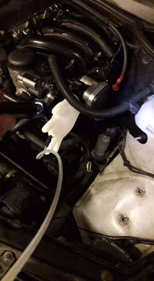

Je to falosny vzduch dnes som to zistil dal som dole airbox a na skrtiacu klapku rukavicu s hadicku a fukal som do nej Vapom (e-cigaretou) a videl som, ze rukavica sa rychlo sfukuje nedrzi tlak. Kukal som odkial ide dym a videl som niekde spopod sania nakoniec som siel pod auto a nasiel som ze unika z mierky oleja ako sa napaja do vane. :)
