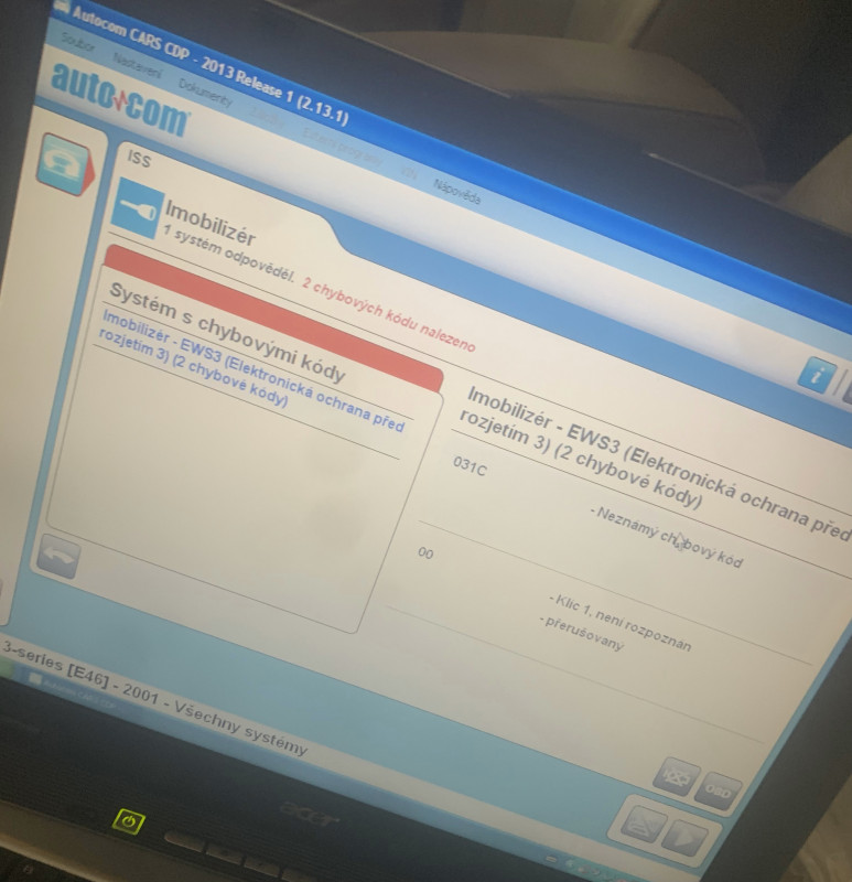

Zdravím, mám problém na BMW e46 320d, kľúč mi neodočíta na prvý pokus musím viac krát vybrať a znovu sa pokúsiť otočiť kľúč aby som mohol naštartovať viete mi poradiť kde je problém/ako ho odstrániť? na diagnostike mi vyhodilo tieto chyby...

Vadne ews, treba vymenit za nove

Je možnosť ho vypnúť nejako?

Lacnejšie je kúpiť z BMW nový modul.

Zhruba cenovo ako idú?

Cca 100e
