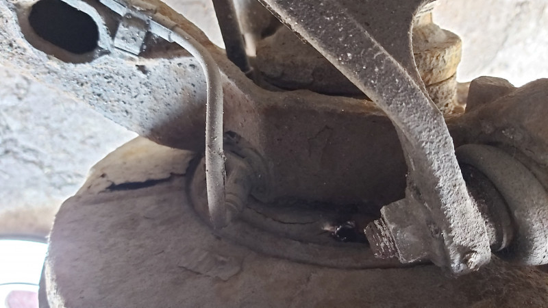

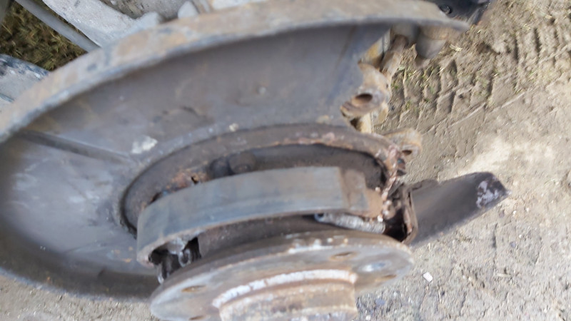

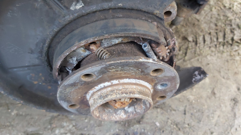

Zdravim.. Dneska som začul hrkot od zadneho kesa.. Rozobral som ho a pozeram odtrhlo mi tie 2 šruby na pružinkach čo držia čeluste.
Ked som ich daval nazad, všimol som si že ta dierka cez ktoru prechadzaju je prehnita a vždy vypadnu.
Čo vsetko mi treba vymenit? Stači len ten plechovy kryt?
Dik

Ahoj áno stačí ti vymeniť ten kryt, lenže nato aby si ho tam dal ako má ísť musíš zhodiť náboj a vymeniť ložisko. Ak sa ti nechce ísť touto cestou a nedriftuješ tak že zatiahneš ručnú brzdu za jazdy tak dá sa to obísť tak, že ten plech v 2 bodoch nastrihneš a obtočíš ho okolo náboja a stále ho vieš prichytiť na 2 šróby. Ja som to tak urobil a už druhým rokom to drží. Samozrejme keď budem robiť zadnú nápravu tak ten plech vymením.
