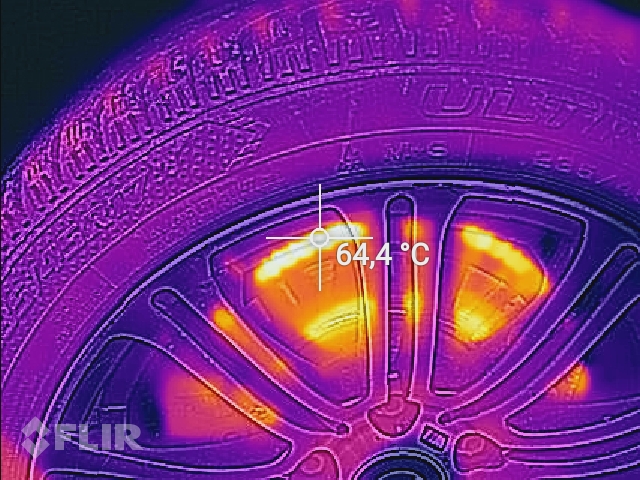

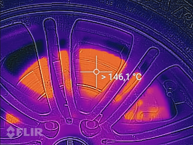

Ahojte potrebujem poradit.
Ľavá predná brzda sa mi prehrieva, predpokladal som, že sú zapecene vodiace kolíky strmeňa tak som celé prasiatko vybral, kolíky vyzistil od medenej pasty a namazal mazivom. Lenže evidentne nepomohlo.
Dáky iný nápad?
Spolujazdcova strana
Vodicova strana

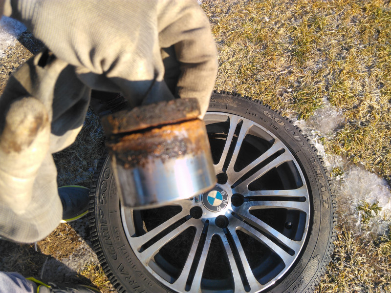

Príčina nájdená. Tesniace bundička bola roztrhnutá a k piestu sa dostala voda.
Problém sa mi však zhoršil. Zlomil som odvzdušňovák 👿

Správne vracanie platničky mimo iného má na starosti tesniaci krúžok medzi púzdrom a piestom, ktorý sa pri pohybe piestu zdeformuje a natlačí do zrazenia v drážke, potom po uvolnení tlaku sa gumička nazad napraví na pôvodný tvar pri čom posunie valček späť. Raz za čas v rámci údržby bŕzd by sa mal vymeniť, lebo ani pružné vlastnosti tej gumy niesú nesmrtelné.
Tú vonkajšiu stranu platničiek by som potrel pastou proti pískaniu napr od Ate, používa sa aj v sériovej výrobe, mala by potláčať nejaké nežiadúce vybrácie vybrácie ktoré vytvárajú ten zvuk. A tie čapy sa pri samotnom brzdení až tak nehýbu. Najväčšie problémy spôsobuje prasknutá prachová krytka a následne skorodovaný piest, ako sa aj tebe stalo. Ja ju mením vždy s platničkami.
