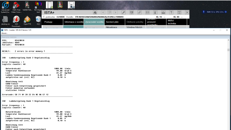

Mam e46 328i a napojil som na Inpu a vypísalo mi chyby (foto v prílohe).
Niekedy pri teplom motore ak jazdím dlhšie a zastavím napr. pri semafore tak sa prepne ako by do núdzového režimu Ide nepravidelne ako by vynechavali válce
Váha nová, palivové čerpadlo nove, gumená hadica od klapky nová - bola prasknuta, sviečky majú rok ngk.
Iba pálivovy filter nieje meneny môže byť aj v tom chyba?

Lambdy boli menené ?...Robí ti to aj pri studenom štarte či nie ?

O2 lambdy menené ale lambdy pri kat. nie sú menené
Re: Čo znamená táto chyba
Napísané: Streda, 19. Decembra 2018, 09:01
od peeppo21
Za studena to nerobí až keď sa zohreje aj to po dlhšej dobe
Napísané: Streda, 19. Decembra 2018, 10:02
od PitBull88
Poradím ti do budúcna ked budeš menit lambdy tak rovno vymen pred aj za kat. V inom prípade môže medzi nimi nastať chaos :)... Čiže urcite vymeň aj za katalyzátorom...Presne mi robilo to čo aj tebe ked bol motor zohriaty (len mne už aj za studena) tak mal nepravidelný chod vymenil som lambdy a bolo po probléme...

Akurat riešim ten isty problem, nove sviečky, nova vaha vzduchu, nove lambdy pred kat., za kat. som nemohol povolit tak som nechal stare. Po dlžšej jazde zastavim a na volnobehu mi zasvieti kontrloka motora, aj tak ako keby nepravidelny chod mal motor(vybracie). Asi budem musiet nejak povolit tie lambdy za katom.

No to povol...A akú znacku lambd si daval ? Lebo ja som najskôr mal od Magneti Marelli (pred rokom menené) a absolútn nereagovali a cele ich odpalilo... dali mi BOSCH v druhom servise a už ide perfektne :) Nuž budes musiet to dako povolit a dat nové a myslim si že sa problem vyriesi mne vymenili lambdy a vahu vzduchu (ktorá bola tiez od magneti (cca pred 3 mesiacmi kupovana) že nereagovala vobec tak dali Siemens).
Napísané: Piatok, 21. Decembra 2018, 18:22
od PitBull88
Čiže ak lambdy tak zamna BOSCH jedine..A nikdy nemen len pred katom vzdy keď menis tak rovno vsetky lambdy

Pred kat. som dal bosch a teraz budem dávať za kat. tiež bosch. Asi to bude pôrod vybrať ich von😂😂😂a váhu mam od NGK.

Nooo ešteže tak :D Hej no to ti verím najedz sa cez sviatky poriadne rezňou a uvidíš ako jednoducho to pôjde povoliť :D :D....No neviem jedine čo by som odporučil je asi buď BOSCH alebo Siemens VDO lebo všetky ostatné alternatívy môžu robiť problém už sa to tu viac krát riešilo..Ale tak uvidíš sám skús najskôr tú lambdu vymeniť ak bude problém tak potom asi tá váha bude robiť problém..

Lsondy vymenené bol som sa prejsť a asi tak po 20 min to isté zatiaľ som ešte chybu z RJ nevymazal 😔

Môže byť zlý aj ten palivový filter záleží natom kedy si ho menil...Skús prekontrolovať komplet všetky hadice..A nemáš príliš bohatú alebo chudobnú zmes ?
