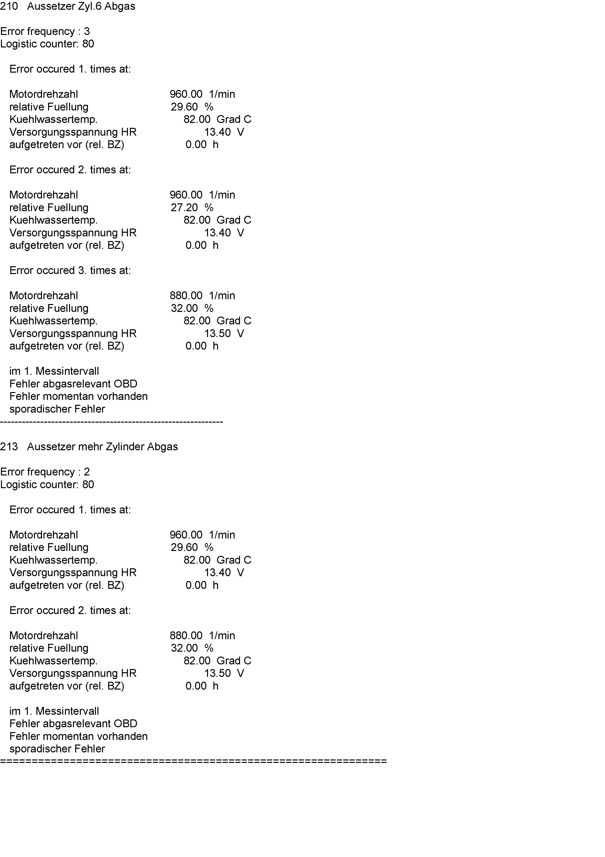

Zdravím motor som poskladal komplet nanovo,rozvody som nastavil podľa aretačnej sady.
Keď motor naštartujem ide v poriadku (studený) cca po 60sek,začne mať nepravidelný zvuk ,nepravidelne páli a kolíšu otáčky... diagnostika hlási nejakú vysokú hodnotu vo Vanose.
predtým s tým vanosom problém nebol,a nieje nijak poškodený... otáčky 2000+ ide zdása v poriadku
