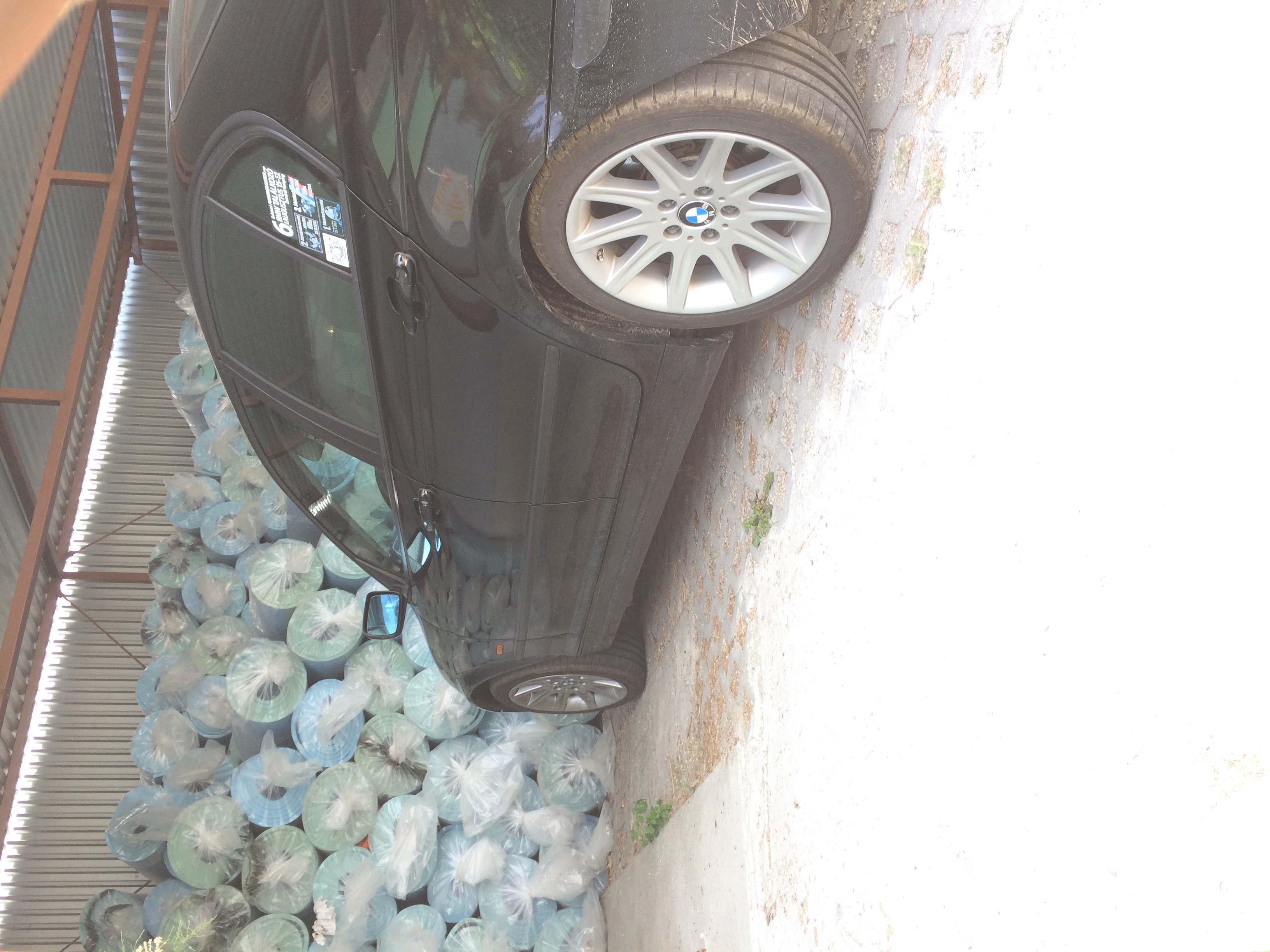

				Re: znizenie podvozku
				Napísané: Štvrtok, 24. Mája 2018, 15:43
				od alex3
				a co sa tika napravy nebola rozobrata a nikdo snim nedriftoval ani nic podobné janest.tie zadne pruziny povodne som mal tam tie vysie no nikde som taky nevedel zohnat preto ten mensi siel tam
 .tento wekend sa pustam do vymeny hornych ulozeny +pruziny predne a separator oleja.
zopar fotiek k predstave vysky podvozku.
				Napísané: Utorok, 29. Mája 2018, 18:23
				od alex3
				tak a je po výmene spomínaných dielov,co sa týka predka je to stabilnejsie hlavne v zákrutách a neni az tak kriticky nízko,je sice citit ze tvrdsia ale dá sa bol som aj na geometrii a nastavyli aj odklon zbiehavost ,spokojnost.prikladám zopár fotiek.
				Napísané: Utorok, 29. Mája 2018, 20:13
				od eddone
				To je zníženie 50mm vpredu? Ja som to tak mal s 30mm, keď nie nižšie
