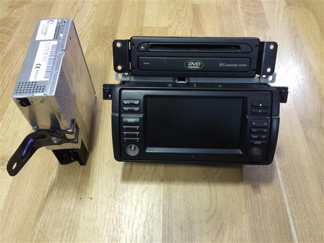

Napísané: Sobota, 14. Apríla 2018, 14:34
od airbone
ak na nej nie je DVD logo ako na tej na obrazku, tak to nie je MK4

Re: Navi system business - problém
Napísané: Sobota, 14. Apríla 2018, 14:46
od PetoK
2 kontrolky? Daj foto co tam presne mas...
Napísané: Sobota, 14. Apríla 2018, 17:09
od airbone
jj tiez som kukal ze odkial dve kontrolky.... ALe tusim stary system mk2 to tak mal.... On tam bude mat este mk2....
Napísané: Sobota, 14. Apríla 2018, 18:18
od PetoK
