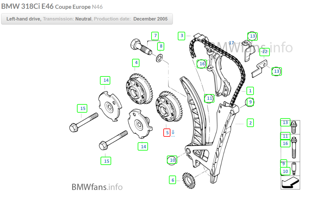

Napísané: Streda, 17. Apríla 2019, 23:21
od Metro
Oživím starú tému tento problém som už v Novembri vyriešil. Vymenil som člen vanosu (exhaust stranu) (položky č. 4, 14 a 15,) bolo to na istotu. N46, N42 majú problémy s výfukovou stranou (EX) a od výmeny nič neklepe auto ma akoby viac krútiaku v nižsích otáčkach je živšie ako predtým. Diel som objednal z Ebayu od neobrothers z anglicka, vyšlo ma to cca 100€ ako nový diel... Inde v shopoch ako napríklad schmiedmann a pod to bolo okolo cca 200€+.
