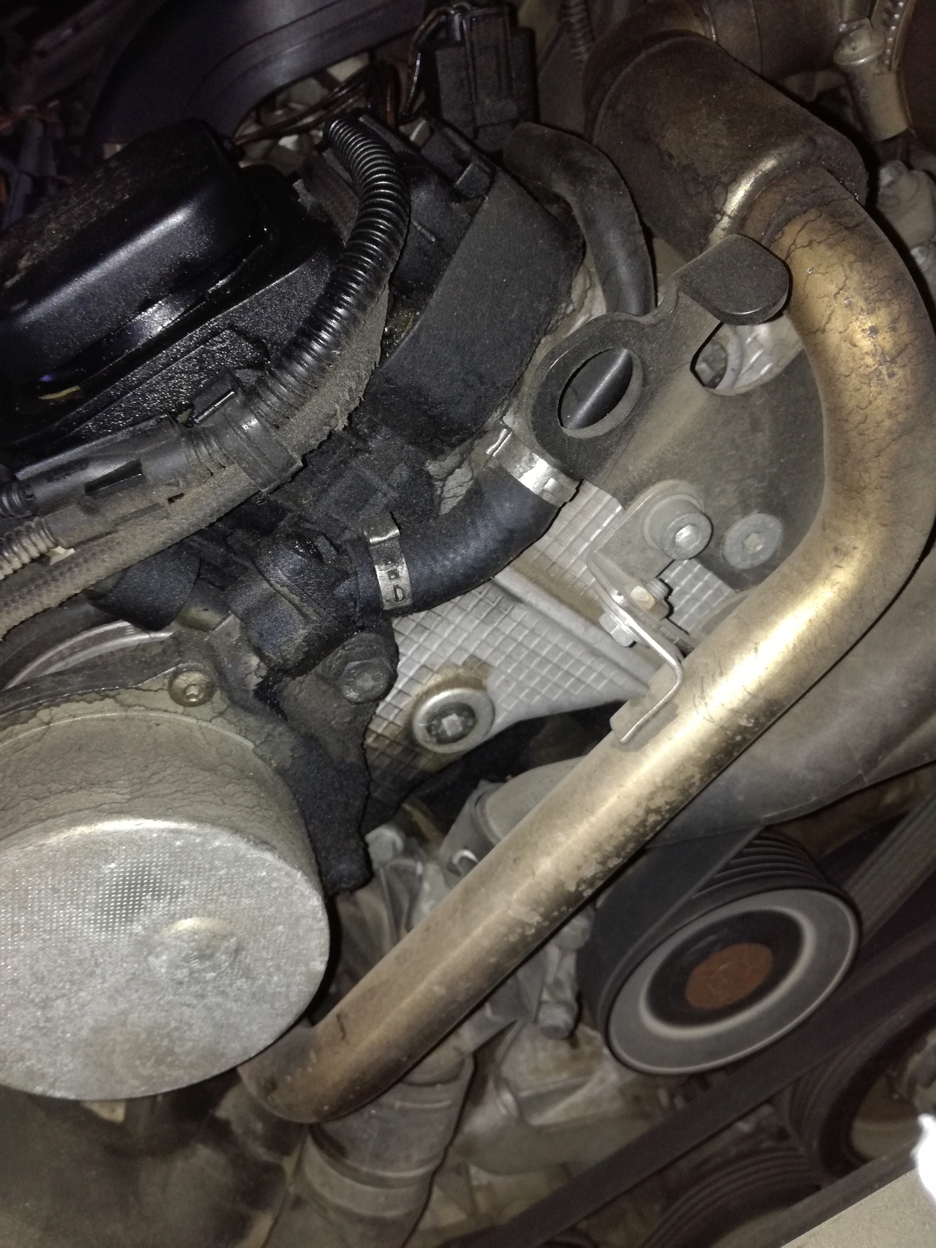

Ahojte potrebujem pomôcť. Doteraz som od výmeny po výmenu nedolieval ani deci oleja ale pred mesiacom na dovolenke mi zacala svietit kontrolka oleja, dolial som cca 3 dcl a po nejakých 800 km zase pozrem a olej na dne rysky. Dolial som 2 dcl a po 600km zase
Auto nestratilo výkon, nedymí, netlakuje vodu ani sa voda nestraca. Koncovka vzfuku nie je moc zasrata ale už som písal že vobec nedymí ani za studena, spotreba v pohode okolo 5,1 l proste neviem kde sa tratí. Odlučovač oleja som menil pred dvoma rokmy za bezudržbový , pod autom ani kvapka oleja proste nic kde sa ten olej tratí? (erg zaslepené)
Nemali ste niekto podobný problem? este som nafotil toto ale neviem či to je od uniku oleja alebo ked som dolieval ci som len nenalial aj trochu vedla.

tak som vsetko odkrytoval a hodil nad jamu nasiel som dve miesta od oleja pri snimači oleja tak som ho len viac dotiahol a druhe miesto je dost problematicke je to niekde pri turbe ale neviem odkial to može tiect zaujimave že pod autom nic nebolo tak sa asi stihal odparovat z tepla. Aj ked pri tom turbe sa mi to nezda ako moc zatecené, pre istotu som vymenil aj odlučovač, je možne že ten olej bol z neho lebo je to v tých miestach uvidim.

píšeš že nemáš pod autom kaluže oleja ale podľa fotiek ti to nemôže zobrať tak veľa oleja tie presaky, chyba bude asi inde.
Dobre že si vymenil odlučovač, skús trochu pojazdiť a uvidíš či sa to nezlepší.

Tak pre upresnenie nakoniec bol zlý snímač oleja (pretekal cez neho olej nie cez tesnenie, ale priamo cez kontakty asi vadný kus a to bol len rok starý). Vymenil som nový a olej sa netrati ani kvapka už som presiel cca 4000km a oleja stale rovnako.
