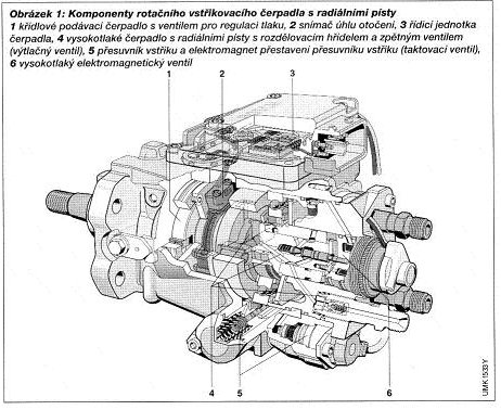

V mojom prípade by to mohol byť ventil riadenia dávky(č6), keďže nevie udržať správny tlak tak blbne aj presuvnik(č5). Najlacnejšia varianta je že sa rozpadol nejaký tesniaci krúžok, ako mi bolo vysvetlené po telefóne keď som chlapa oboznámil s problémom. Vraj sa nemusí kôli tomu rozoberať celé čerpadlo. Potom tho otestujú nastavia na prvý valec a je moje. Iné je ak rozomlelo mechaniku, ale nemal som piliny vo filtry, tak by to mohla byť takáto blbosť.
