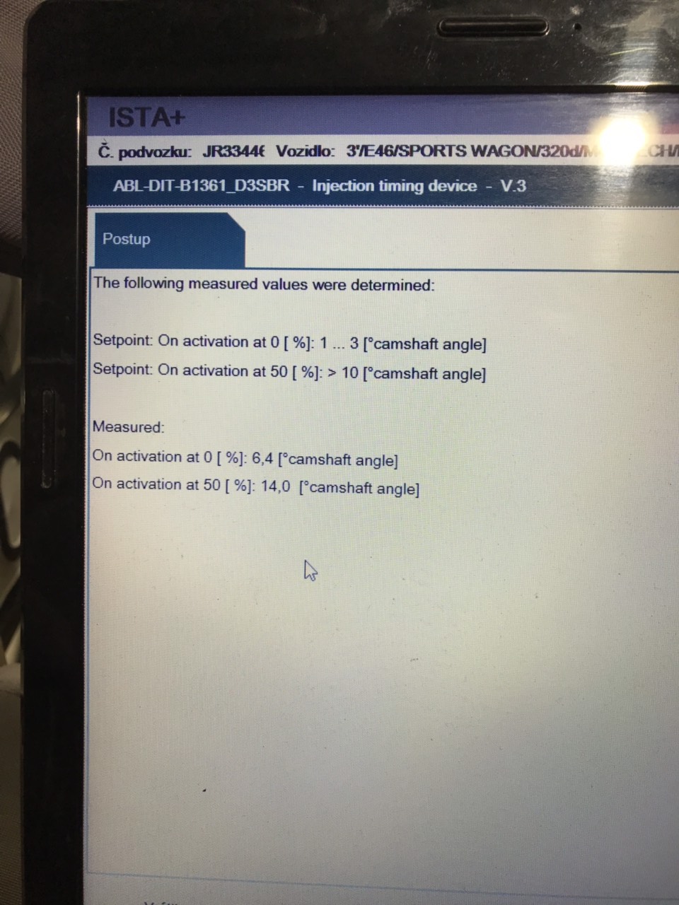

zdravím, oživím túto tému... zákazník má e46 320d 100kw a auto sa chová následovne.... keď sa jazdí v otáčkach tým myslim nad 2000rpm tak auto jazdí normálne. Ako náhle sa auto dostane na nižšie otáčky, už nechce ťahať akoby išlo bez turba.. Po napr preradení sa auto zasa chytí a zasa ide....prikladám aj výpis z diagnostiky..... inak turbo je repasované komplet nedávno aj s podtlakovými hadicami a regulátorom podtlaku....
Keď pozerám požadovaný uhol čerpadla a skutočný, nemal by bať rozdiel viac ako 3 stupne a však malo by byť mezi 1 až 3 no a mne píše 6,4 -merané na voľnobehu... Pri meraní v 3000rpm hodnoty sedia...
Trysku so senzorom ihly som na skúšku vymenil za inú funkčnú, aj tak ju píše v závade.... má mať 90ohm-150ohm a na oboch som tieto hodnoty nameral v norme....
Píše aj čepadlo v nádrži, to je ok, funguje, tlačí dostatok nafty....
Stretol sa s tým už niekto? #-o

Presne môj problém na bývalom... Turbo OK Vstreky OK Podtlak ovladanie turba bla bla bla.... všetko som pomenil nadrbkal tam peniaze.... nevedel som si rady tak som to odniesol ´´špecialistovi´´ a po chvíli mi povedal že čerpadlo treba na repas a zobral 50€.
Marexxx
Príspevky: 286
Registrovaný: 22.11.2016
Auto: 335i e90 LCI
Bydlisko: Piešťany
Re: 320D 100kw - strata výkonu POMOC prosím
Streda, 24. Októbra 2018, 18:56
Dúfal som že to napíšeš :)))) Tak som to správne pravdepodobne zdiagnostikoval. Diky za rýchlu reakciu !! Ak to budem ďalej riešiť ja tak dám vedieť ako to dopadlo :thumbup:

Ukáž log chýb z diag lebo ak nenastavý správne predsuvník tak hodí núdzový režim a zobrazí chybu že ho nevie nastaviť. Skúšal si ako to jazdil s odpojenou váhou vzduchu alebo lepšie so zapojenou diodou namiesto vahy?
