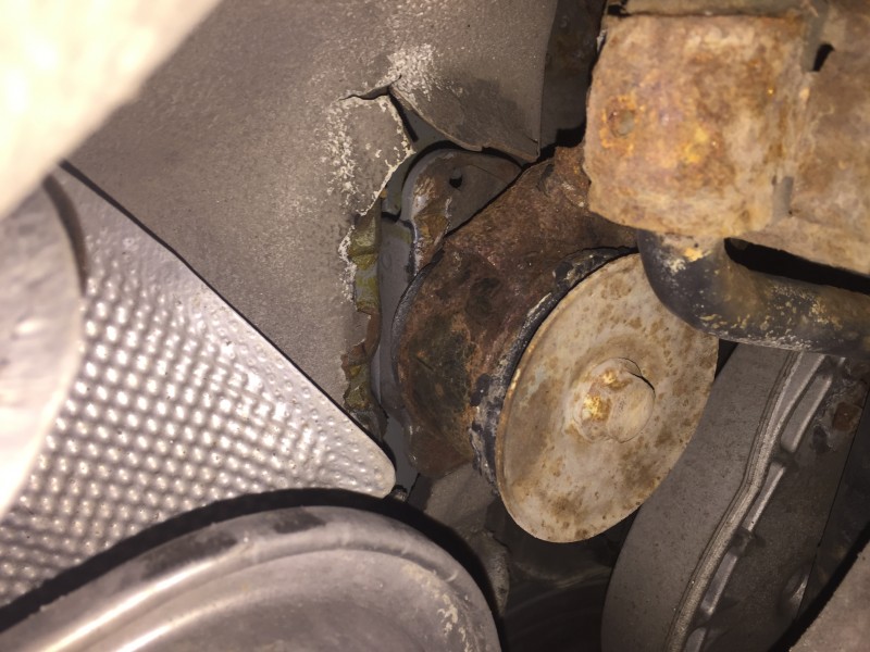

Mrkol si sa či nemáš odtrhnutý úchyt zadnej nápravnice od karosérie? Máš predfacelift a je to dosť pravdepodobné. Mne to vtedy vrzgalo podobne, lebo konzola do ktorej je chytená skrutka silenbloku, je pod plechom podlahy a keď sa to odtrhne s pohybuje sa voľne a škrie tam.
Vyzerá to nejak takto keď je to v prdeli.

zalezi ktory mesiac 2000 to ma, lebo myslim ze od marca to mali aj predfejsi vyriesene

No áno ale keď som si pozrel video bolo mi to neuveriteľne povedomé. Hneď ma toto napadlo, lebo som vtedy tam aj provizórne napatlal trochu vazelíny kým som to zavaril, nech to nepíska,

Áno, tie od marca už takýto problém nemuseli riešiť.
