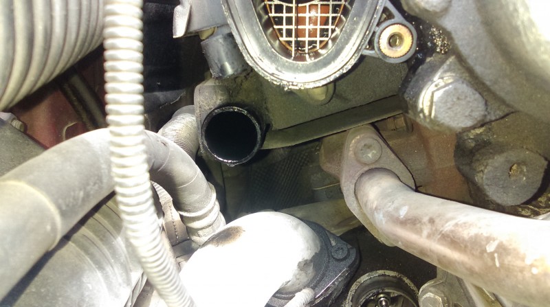

Zdravim BMW priaznivci.Mam problem,dneska som vykrutil dekel na vypustaci srub oleja a pozeram jak debil na olej alebo voda vedla olejovej vani,,,myslim ze je tam klima od neho a nejake rameno ci co toje uplne zasrate od niecoho cierneho.je to tam mokre.je to po pravej strane z pohladu kabiny.prikladam fotky.prosim vedel by mi niekto povedat co to sakra je?nemoze to byt nejake tesnenie olejovej vani ale nieco take??? olej sa mi zatial nestraca ani voda.

Odmasti si to vyčisti a sleduj to. Ak sa nestráca žiadna kvapalina ani olej mohlo to ostať špinavé po nejakom predchádzajúcom úniku, poruche...

skusim to ocistit a sledovat..kebyze sa to znova spravilo co to moze byt?

To vypadá, že to tam teče.Kdyby to bylo starý, tak tam nebude vyset ta kapka a bude to už obalený prachem. Očisti to a kloudně to prolez.320d moc nezmám Bud to teče z vrchu z ventil. víka nebo někde kolem turba, hadice netěsní směr z turba do colleru. Je tam vedenej oddech, tak to může lítat z toho. Prostě to okoukni i z vrchu tam si myslím , že bude někde problém. Taky je tam vratka oleje z turba

takto vela oleja bude od turba, vymen separator a tesnenia na turbe

Chalani tiez by som sa chcel opytat, nemam to az takto zasrane od oleja..dnes som rozobral tu plastovu hadicu od vahy vzduchu smerom k turbu a tesnenia KO..mohlo to tadial pretlacat?kontroloval som aj turbo a ma fakt ze minimalnu volu, ani nie pol milimetra je to ok?ci nema byt ziadna vola vrtulky?
A este jedna vec ked som to mal rozhodene vsetko zas som mal okolo trysiek trosku nafty, menil som uz aj podlozky pod tryskami, hadicky prepadove skontrolovane taktiez..a z okolia separatora sa jemne dymilo ked bezal motor..ma to nejaky suvis ta nafta a dym okolo separotra?ten mam od predchadzajuceho majitela bezudrzbovy?moze byt aj ten zly?
aj ta hadica pod vahou vzduchu ktora je spojena s tou plastou velkou bola od oleja malinko vid foto.objasnite mi trosku ako to spravne funguje
