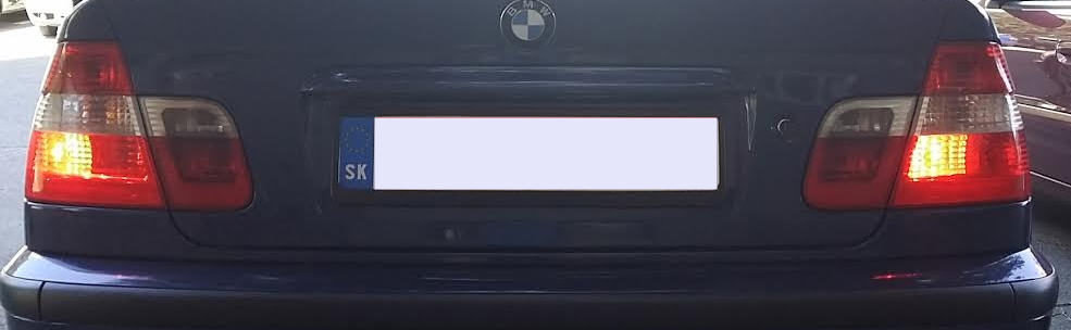

Pani,
nedavno som naisntaloval kruzky do svetiel a odvtedy ich pouzivam ako denne svietenie. V suvislosti s tym, som si vsimol, napriek tomu, ze mam svetla uplne vypnute, zadne svetla mi svietia aj tak, ale nie normalne ako ked ich zapnem, iba lave - lave a prave - stredne. vid. obrazok. Problem je, ze neviem od kedy to robi, lebo pred kruzkami som vzdy pouzival normalne svetla.
Neviete niekto cim to je, pripadne ako to odstranit ?
Vdaka.

Skus odpojit kruzky ci ti to bude svietit :wink:

kubo323ci napísal:
To nic nemeni, stale svietia aj ked su kruzky odpojene.

To co mas za lego vzadu ? Vnutra su predFL, kraje su z FL, nie ?

vsetky su po face..

Aha, tak beriem spet... kazdopadne zblbnuty, zle naprogramovany/vadny LCM...

Problem som vyriesil tak, ze som oprasil NCS Expert a prepisal som celu ALSZ jednotku na povodne hodnoty.
