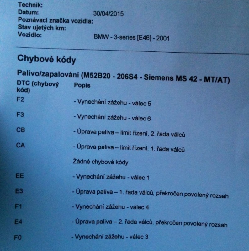

Zdravim, mam taky problem, ze vacsinou, ked mam v neutrale tak mi zacnu skakat otacky z nicoho nic ale niekedy nemusim mat ani v neutrale a otacky skacu. Vsimol som si, ze ked otacky skacu, tak auto aj straca na vykone. Ked neskacu otacky tak ide riadne, taha pekne, ale ked zacnu skakat otacky tak to taha slabo. Parkrat mi dokonca zdochlo. Ako keby auto neslo na vsetkych 6 valcov. Vsetko sa meni pravidelne, olej, filtre, voda sa dolieva ked treba ale vacsinou netreba, nezere mi to ani olej ani vodu. Myslel som, ze to moze byt sposobene svieckami, tak som kupil nove ngk ale bez zmeny. Na diagnostike mi vyhodilo chyby co su na fotke. Nevie niekto prosim poradit co by to mohlo sposobovat? Dakujem za akekolvek rady.

Koľko máš najazdených km? Vynechavanie na valcoch. ..vymenil by som cievky čo su na sviečkach

najazdené to má 250 tisíc, neviem či už boli niekedy menené cievky, myslíš, že výmena všetkých cievok by pomohla? kolko môžu stáť cievky približne? díky za pomoc

Chce to diagnostiku a niekoho kto to vie aby sa presne zistilo či sú to ozaj tie cievky. ..dával by som bosch alebo ngk. ..jedna cca 30€

tak tak cievky ak si nemenil....skusit switchnut medzi valcami a potom uvidis
