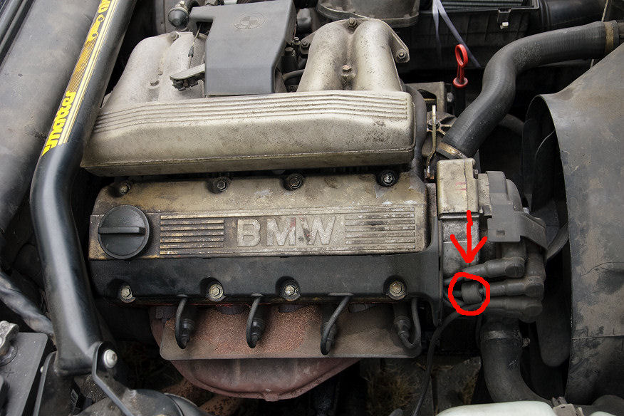

Čaute našiel som na mojom motore jednu odpojenú vec resp. som zistil že by mala byť na jednom zo sviečkových káblov no nieje na ňom na čo to prosím vás slúži a aké to má negatívne dopady na chod motora ??? Ďakujem.

snimac zapalovacich impulzov, (pocitac otacok :D ) Motroncic podla neho otvara sekvencne vstreky pod dvoch na valcoch 1,4 a 2,3 ked je motor stuedny idu vsetky vstreky naraz 2 nasobnou frekvenciu s polovicnym casom otvorenia cize kazdu otacku napr 5 milisekund ked sa motor zohreje. tak RJ podla tychto impulzov otvara vstreky az kazdu druhu otocku cize najpr otvroy plnym casom 10ms 1,4 ku valce dalsiu otocku 2,3 a dalsiu zase 1,4 , tym je docielena lepsia spotreba :D ked je snimac nezapojeny alebo zly motor otvara vstreky naraz, na vykon to vplyv nema ale ma kusok vacsiu spotrebu napr o 1-2 litre

Nemôže to mať vplyv ani na chod motora?, lebo na volnobehu sa trasie a neviem čo to spôsobuje, sviečky vymenené, káble vyzerajú byť nedávno menené, ale zdá sa mi že niekedy ten motor páli nepravidelne...napadá ťa niečo ??

napada ma to ze mas desi dieru, taha falošny vzduch a dava nahovno zmes, keby to bolo hentym tak dava viac benzinu cize motor by isiel este kludnejsie ale ked ti takto trha , moze to byt nejaka prasklina alebo volna hadiuvca, na volnobezny ventil co sa pripaja taka gumenna tak na m40 casto praskaju, nastartuj pockaj 5 minut, daj ruku na vyfuk, vacsie tlaky a studene plyny je bohata zmes, a jemne tlaky a horuci vyfuk je chudoba :D
